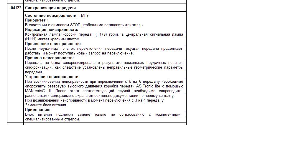

Привет всем! MAN TG-L, включаем передачу, на дисплее показывает что передача включилась но на самом деле этого не произошло, не звука не щелчка нету! при этом выдает ошибку 04127-09 ошибка синхронизации, не могу найти описания по этой ошибке, подскажите в какую сторону копать?

Re: MAN TG-L AS-Tronic не переключает передачи
Да и правда не туда посмотрел. Вот описание
