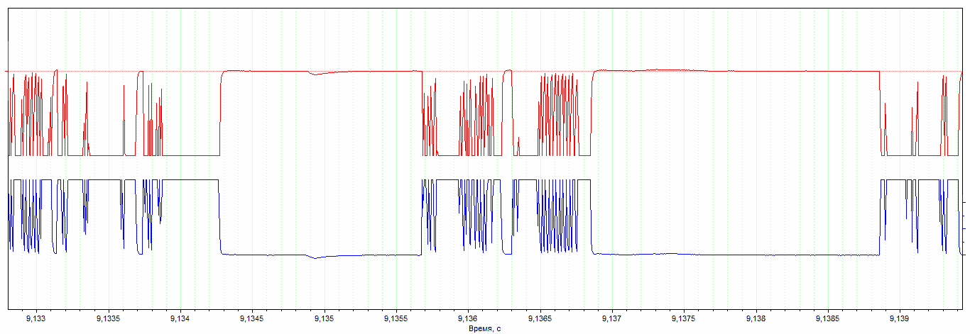

Добрый день. Вольво FH B424205 Постоянные проблемы с педалью газа (пропадает реакция на нажатие) Заводиться с длительной паузой, тоисть после включения зажигания нужно выждать как минимум 30-60 секунд. Масса ошибок по коммуникации по J1939
MID130 PID37 FMI0. MID130 PSID200/201/204/207/210 FMI9. MID128 PSID205 FMI9
Кан весь поднял проверил, соплю кидал. Результата нет. Сопротивление на J1939 120 Om Пошлушал кан осцилом вот что слышно.
Файлы MtPro3. запрещены поэтому картинки. Неясны помехи на первом скрине
КАН все блоки..png (15.1 КБ) 5320 просмотров

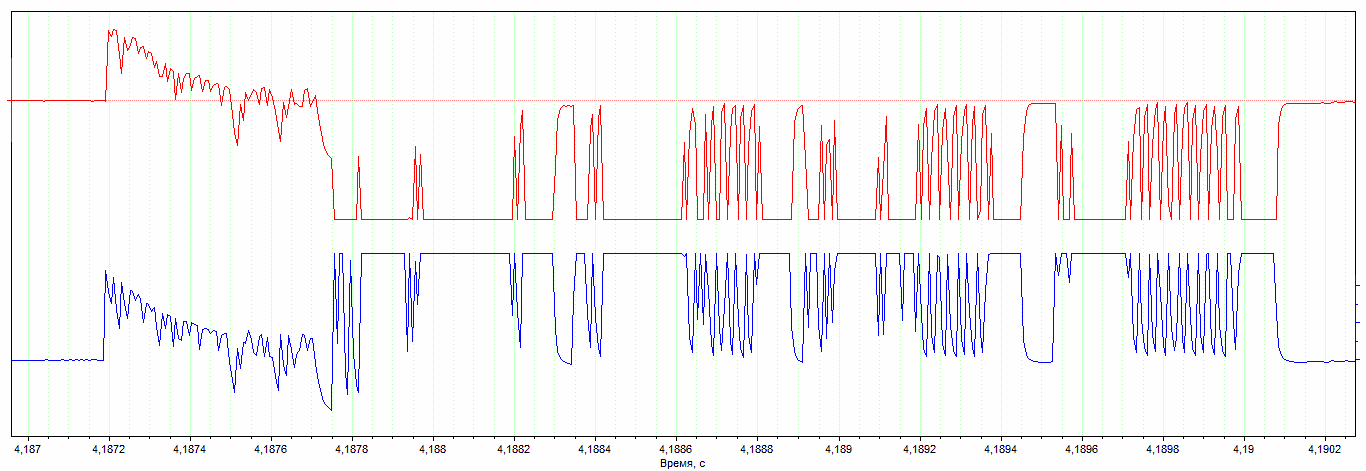

. На втором
КАН без i- shift.png (11.04 КБ) 5320 просмотров
разьём с коробки снят,пакеты все ровные. Говорит-ли это что MID 130 садит шину? и подлежит замене.
