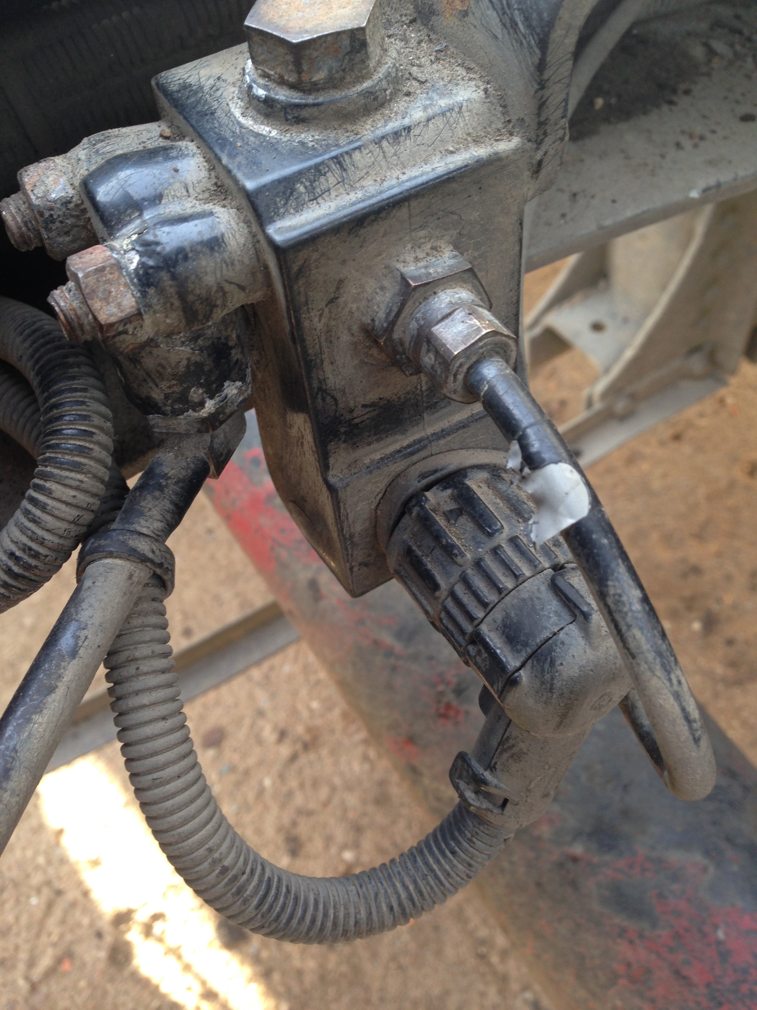

Всем Привет!У меня Man 18.403 1997 г.в(короче F2000).Сильно зашипел электромагнитный АБС.Система АБС у меня уже лет 7 как не работает(все датчики умерли).Новый клапан стоит дорого-да и если заменю все равно АБС будет неисправно.Просто хочу чтобы не шипел воздух,поэтому нужен совет. Если я выкину этот клапан и заглушу трубки то на эффективность торможения этот никак не повлияет?Заранее спасибо

а номер клапана, или хотябы фото можна.

Сообщение Evgeny86 »
Вот фото
Re: Тормоза
н по центру рамы, над карданом, на балке за КПП?
Evgeny86
Сообщения: 69
Зарегистрирован: Сб май 04, 2013 2:11 pm
Откуда: г.Сафоново
Re: Тормоза
Да.все так.
Re: Тормоза
Это клапан блокировки дифференциала!
Re: Тормоза
Да тоже штука не очень нужная, да и наверняка лет 8 не работала, ничего можно и без него ездить, глушите все!!! Камаз рулит!
