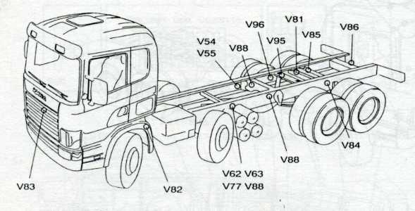

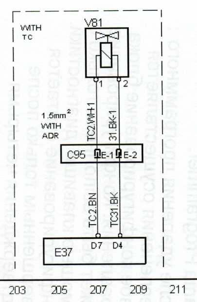

Для автомобилей четвертой серии. ( 94, 114, 124..... ) Клапан ТС - V81
ABS D.jpg (22.78 КБ) 23667 просмотров
ABS D.jpg (27.01 КБ) 23668 просмотров

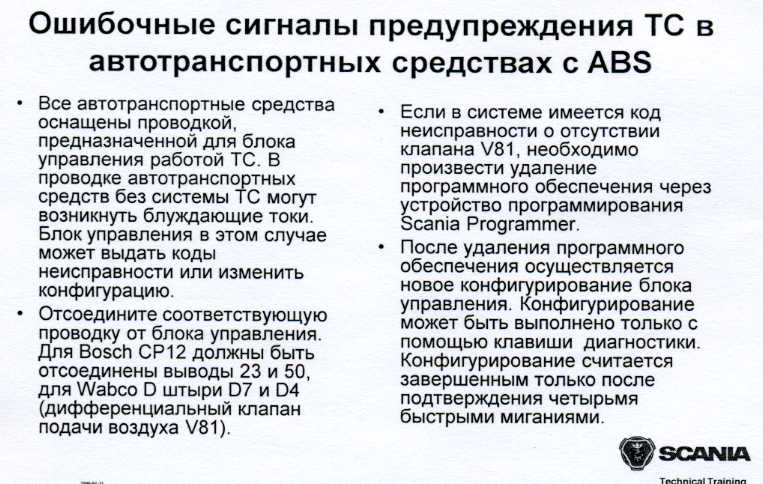

Один раз была проблема такого характера:

Darik писал(а):Добрый день!Вы решили проблему с ошибкой ТС.Подскажите в чем была проблема
Как правило клапан отсутствует - проблема решалась: 1 WABCO, 2 "Супер секретным" устройством прямо на блоке
