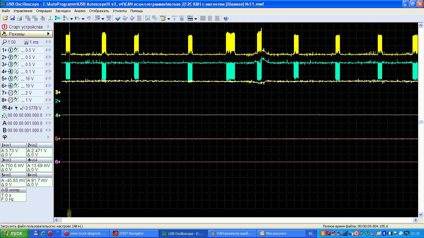

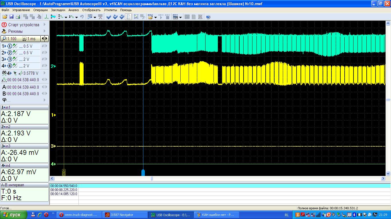

Добрый вечер, уважаемые коллеги. Столкнулся с неисправностью, которую сам победить уже не в силах.
ВОЛЬВО FH12 D12C (420л.с.) 1999г B223251
При достижении скорости примерно в 10 км\ч выскакивает выше указанная ошибка, при этом нагрузка на двигатель (при диагностики navigator J1587) падает до (нуля), затем сново авто начинает тянуть и ситуация постоянно повторяется (авто постоянно дёргается). При постоянном мониторинге полявления ошибок, данная ошибка продолжает постоянно выскакивать и при увеличении скорости. Осциллограммы шины 1939 до ошибки и во время выскакивания ошибки приведины ниже.

- КАН во время возникновения ошибки
- КАН возникла ошибка.JPG (231.5 КБ) 12315 просмотров
- КАН, когда ошибка не возникает
- КАН ошибки нет.JPG (245.33 КБ) 12315 просмотров

Спасибо Всем, принимавшим участие в обсуждении. На шине 1939 оказалось только два блока 128 и 144. После замены только 144-ого, проблема осталась, а после замены 128-ого всё стало в порядке, в том числе и с любым из двух 144-ых. Приговариваю 128 блок. Хотя что за неисправность может быть в нём, что такая реакция на порог скорости именно в 10км\ч???
Лично я даже не представляю.
