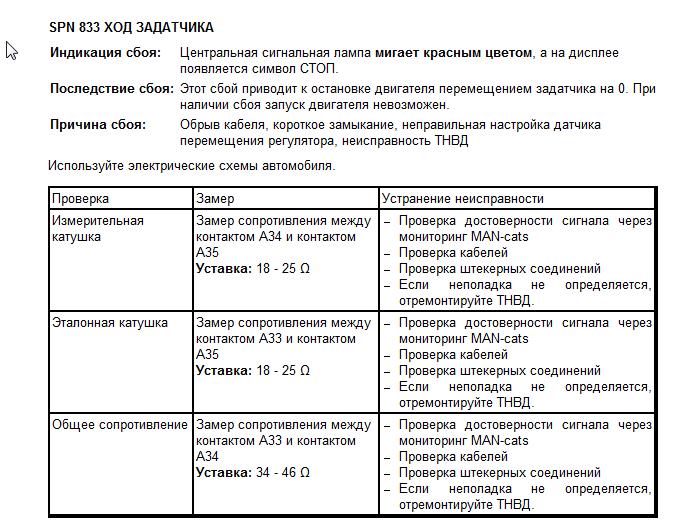

ребят, разжуйте пожалуйста ошибку, может я что не так понимаю?
симптомы значит такие:
на холодную всё прекрасно, ездием с подключенным компом, как только начинает прогреваться ДВС к 70 и топливо к 30 возрастает напряжение на датчике хода рейки и при 5В отказ. Думаю что при увеличении температуры увеличеваеться зазор в плунжерах, блок пытаеться выровнять падающие обороты(двиг начинает работать с перебоями), тащит рейку и когда уже тупо некуда происходит глушение мотора по завышенному напряжению датчика хода рейки.
Выключаеш заж. вкл - заводишь, правда иногда надо дать чуть чуть остыть. при включении вентилятора в принудиловку - легче.
А смущает меня то, что насос только с ремонта?
Или я что не допонимаю и в чём то ошибаюсь? Подучите пожалуйста.

либо кз ,неправильная настройка датчика перемещения,неисправность ТНВД сопротивление А34 -А35 18-25ом А33-А35 18-25ом А33-А34 34-46ом
а твоя мысль правильная ....!!!!

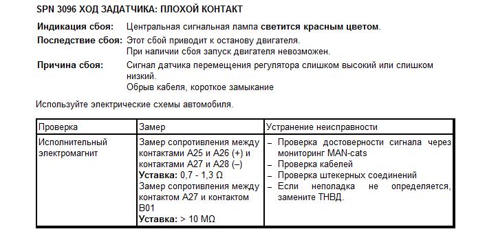

хочу отметить , что 3096 нет, только 833 но завтра всё равно препроверю проводку и разъёмы
833
833
3096
3096
