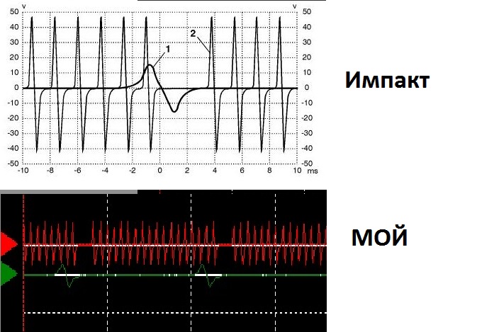

Приехала после ремонта головы на диагностику висит активная ошибка MID 128 SID 21 FMI 2
Стали проверять метки, со слов моториста метки все намести.
Машина заводиться идеально, тянет тоже очень хорошо.
Но вот бьет ошибку, и не дает проверить компрессию.

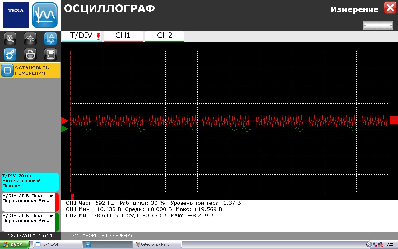

Осциллограмму датчиков выкладываю !

а вот осцилку я вашу почему то не вижу ...

В инфаркте и в новом нет ведомого поиска по ошибкам D13 двигателей, всё в гайде. По осцилке - хоть бы линейки какие наложил и растянул по вертикали, ну, а так, похоже коленвал опаздывает.

В импакте нашел осцилу, получается, сбито зажигание, моджет кто подсказать в какую сторону =)))

а по ослику вам непонятно ?
распред раньше на метку натыкаеться , чем ему положено... потому как маховик на болтах на такой угол не промахнешь , то следует просто поправить распред , но перерегулировать клапана и форсы и еще кой чего я бы настоятельно рекомендовал , потому как человек , так ошибившийся в установке распреда , может ваще мало понимал что он делает и как правильно регулировать ...
