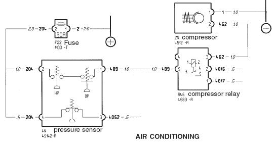

Всем Привет! Хотел сделать кондиционер на IVECO Е-ТЕСН 440 2002 г.в., но не получилось. Заправил фрионом нажимаю кнопку включения кондиционера и включаю вентилятор, но на электромуфту компрессора не выходит ток чтобы включился. Тогда я отсоединил штекер кондиционера и подал ему 24 вольта с аккумулятора компрессор потом включился но через некоторое время перестал работать (обмотка сгорела на электромагните) Теперь ВОПРОС к электромуфте сколько должно приходить тока 12 или 24 вольта.??? И почему нету тока при включении кнопки кондиционера.???
Можете дать схемку системы кондиционирования какие датчики электросхемы и т д.

да там все просто,кнопка, реле предохранитель,датчик высокого-низкого давления и компрессор. если не подается питание,то смотреть,предохранитель,реле,датчик(скорее всего датчик мрет) в решетке с лева. А муфта работает на 24в,видать подгуляла и за собой чего то потянула....

Спасибо за ответ. Теперь другой вопрос, в коробке где находятся радиаторы печки и радиатор кондиционера есть кокой то электронный блок, к нему подходят много проводов, для чего этот блок не управляет ли он компрессором??? Заранее спасибо..
Re: Кондиционер на Е-ТЕСН 440 2002 г.в.
uralbek писал(а):для чего этот блок не управляет ли он компрессором???
Управляет. Через реле R46. Проводка сгнила на блок?

Нет все на вид в норме. на датчик давления должно ли подходить 24 вольт?

Всем привет! Речь шла о Рено извиняюсь запарился, нашел я все таки причину, 204 провод разделяется на два в районе левой фары, вот в этом месте он сгнил и не поступал ток на датчик. Устранили все заработало, Всем спасибо!!!
