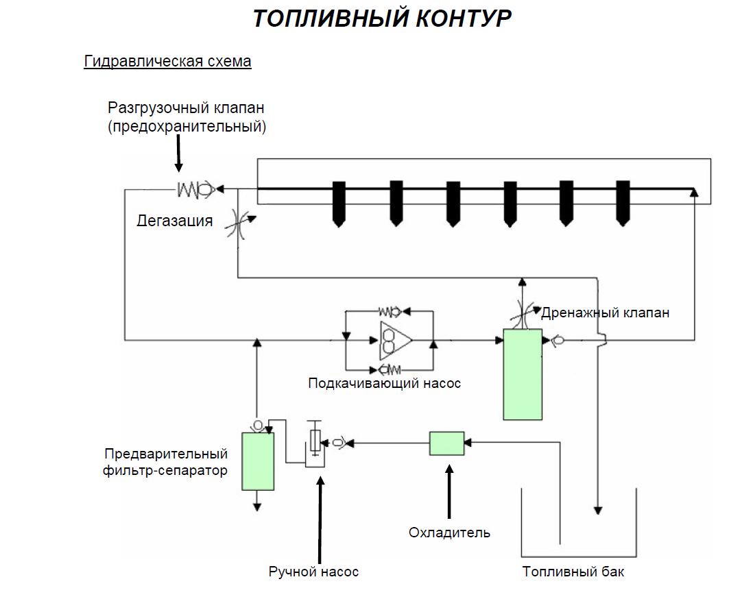

подскажите еще есть ли в родной документации гидравлическая схемка топливной? или может есть у кого свои зарисовки ? а то есть некоторые неясности. всем заранее спасибо
Re: Премиум dxi11
Вот

спасибо большое за картину, все прояснилось

Re: Renault Premium dxi11
а мне так очень понравилось название клапана на головке - ПРЕДОХРАНИТЕЛЬНЫЙ ...
он от чего предохраняет ?
ну а дегазация - это отдельный девайс ? а может это дырдочка калиброванная в этом самом клапане ?
