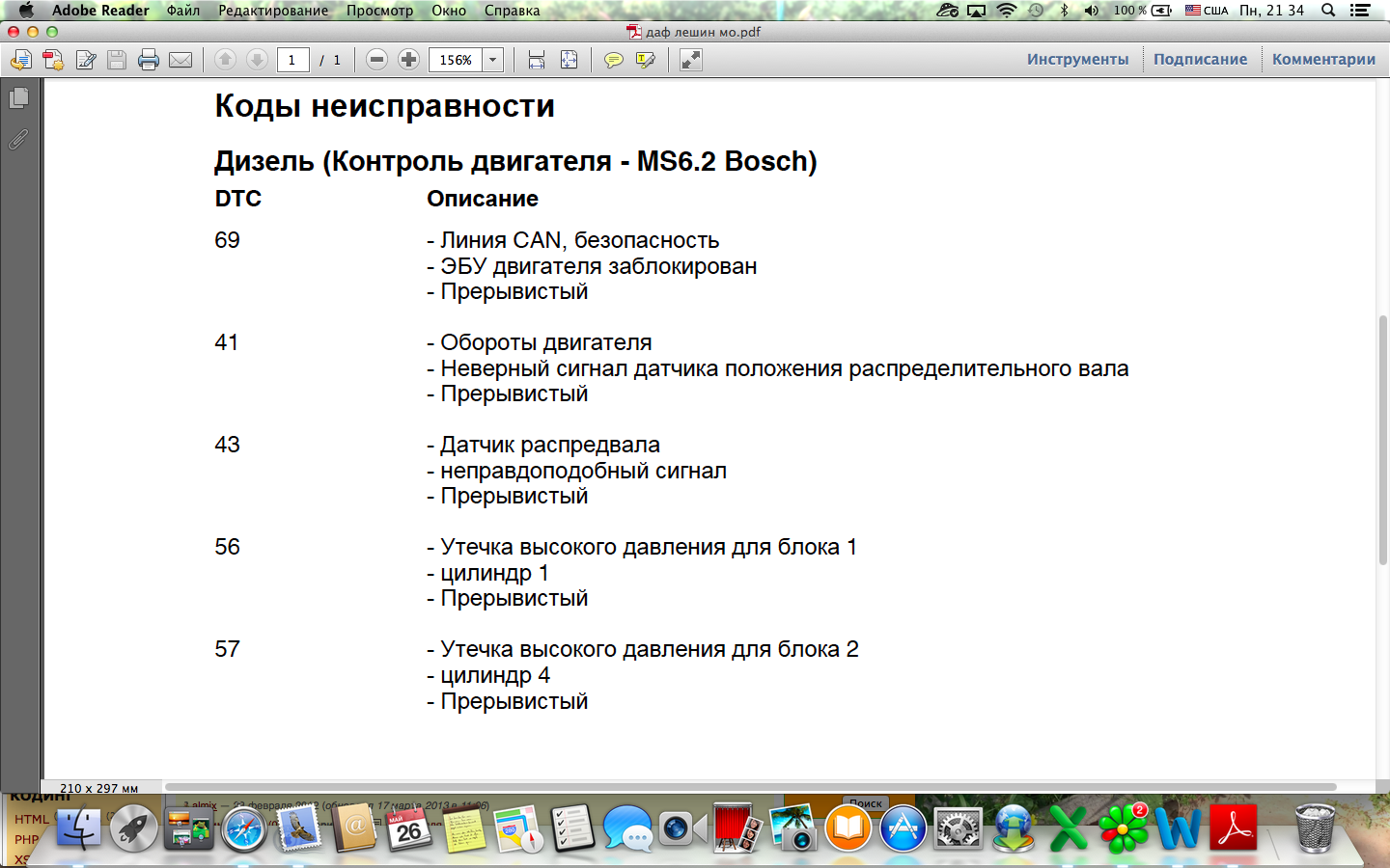

Daf CF 85 2002 года мотор 430.При движении автомобиля по дороге очень часто возникают перебои в работе двигателя(то начинает троит даже дымить то едет нормально).Подключили автоком пишет ошибки которые ниже на картинке.Звонили на даф сервис диагност сказал что неисправность скорее всего механическая чем электрическая.

Убрать ошибки и заново считать после поездки. У тебя каждая может дать заглохнувший дрыгатель.
Re: Daf СF85
наверное следует начать с простого манометра

Ага особенно 69 код заставит двигатель в движении троить, дымить.
41 и 43 коды и говорят о том, что двигатель работал не стабильно.
А вот 56 и 57 говорят почему.

Это сарказм или утверждение? Все ошибки указуют на проблему с низким давлением (как сказал выше, Уважаемый Толик). Манометр даст ответ на заданный вопрос.ВасилийПупкин писал(а):Ага особенно 69 код заставит двигатель в движении троить, дымить.

Необходимость применения манометра неоспорима но утверждение, что все коды говорят об этом как минимум голословны. По поводу денег не надо меня старятся упрекнуть просто не в чем.

Fuel lift pump pressure in front of fine filter (with
engine at idling speed) 5 - 13 bar.
Fuel lift pump pressure behind fine filter (with
engine at idling speed) 3 - 11 bar.
