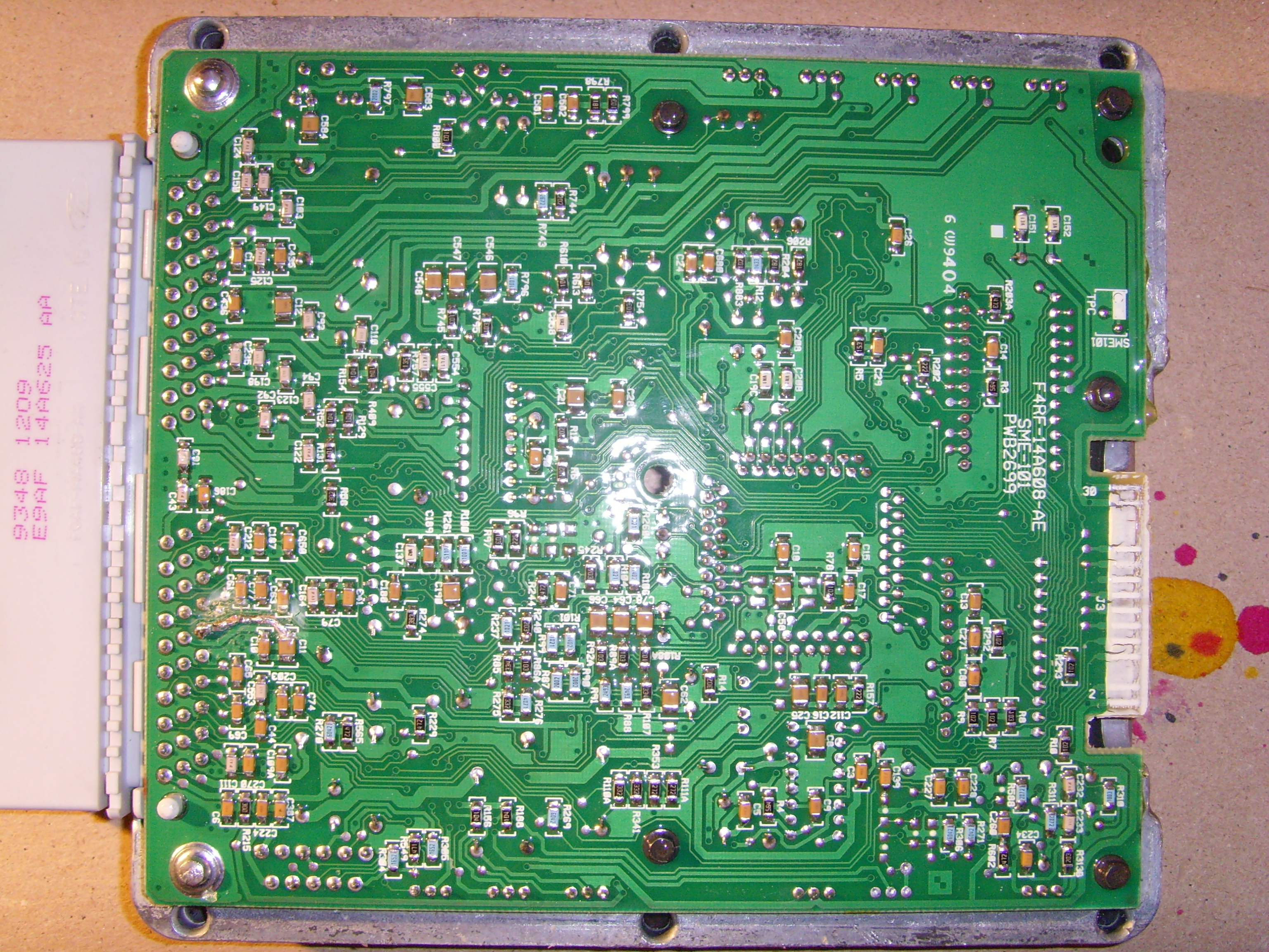

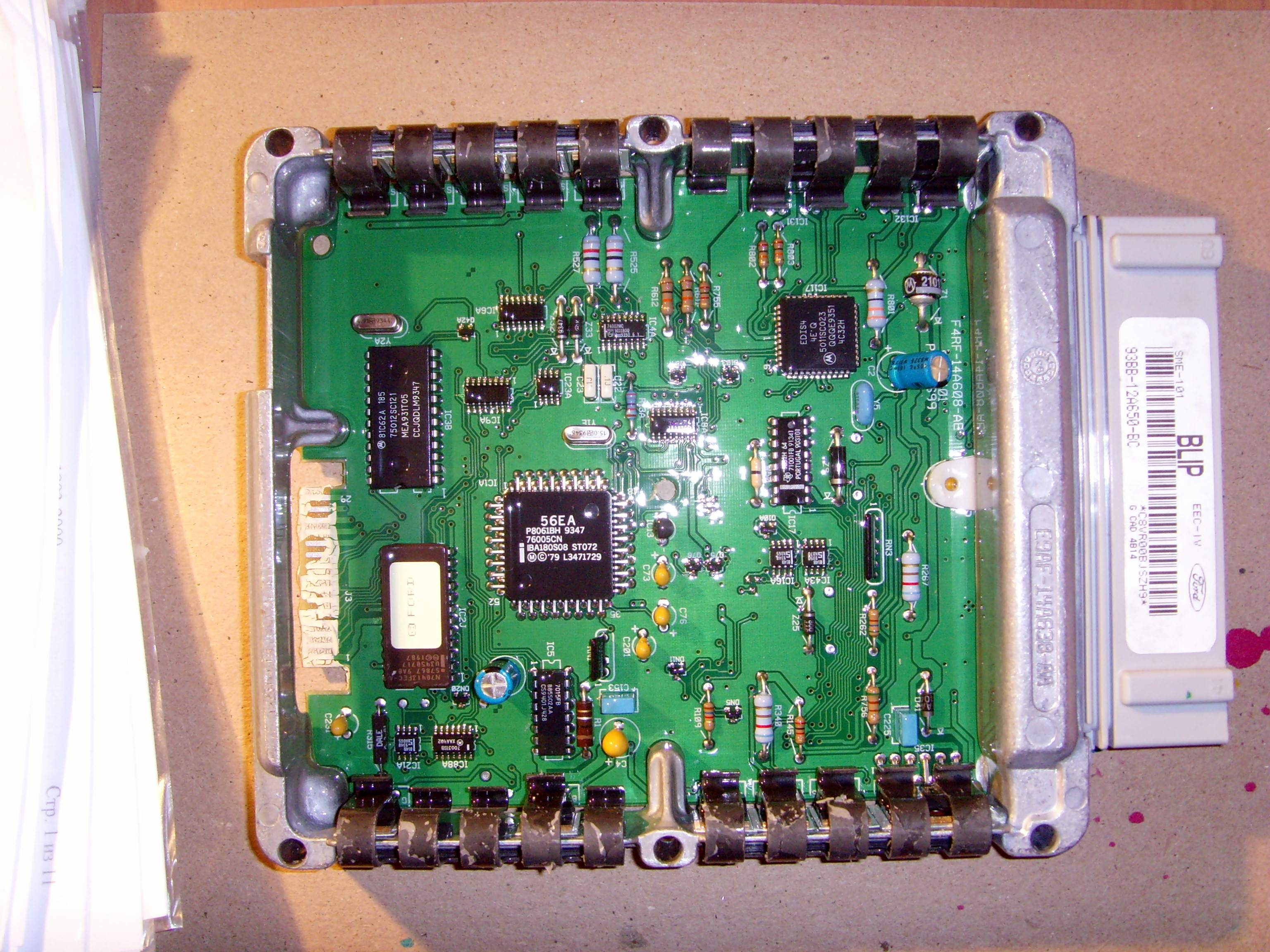

Здравствуйте. Помогите разобраться с причиной а/м Ford Mondeo L1F 1.6L DOHC 16V 90PS 1994г. ЭБУ ACHE EEC-4 93BB-12A650-AЕ. VIN номер: WF0AXXGBBARY97825. Без кондиционера. Плохо заводится на холодную. Завожу двигатель смотрю на указатель температуры и примерно в 40-50 гр. срабатывает эл. вентилятор радиатора, датчик температуры новый проводка в норме, проверил на 7 пин ЭБУ при вкл. зажигании 1.74-1.90 в. по таблице 3.3в. отключил ДТОЖ проверил 7 пин при вкл. зажигании 2.5в. должно быть 5в. проверял на других датчиках 5в. есть. Блок так же подключал на столе тоже самое на 7 пине который идет на ДТОЖ 2.5в. Выпаял одну ножку процессора проверил на 7 пине ЭБУ 5В. Заранее благодарю

Диагностику делали температуру показывает не правильно, я по капался немного в ЭБУ выпаял два резистра в цепи ДТОЖ один на 20 кОм второй на 10 кОм впаял на 7 кОм и на 5 кОм температуру показывает правильно и нормально заводится вентилятор срабатывает во время. Думаю так оставлять нельзя?

Думаю можно,5кОм допустимо. И о каком процесоре идет речь,может АЦП всетаки! Со времянем может прогресировать как сказал Alexx60rus а может и нет,но номиналы делителя меньше 4кОм ставить не стоит. при отпаяной ножке,какое её сопротивление относительно масы,и аналогичного входа АЦП ?

Процессор или АЦП 56EA
Если правильно понял пыпаял ножку процессора или АЦП и на этой ножке относительно массы провнерил сопротивление на тестере поставил до 2000 кОм ничего не показало
