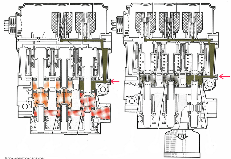

Откуда травит отмечено стрелками на рисунке:

После ремонта стало еще хуже, клапана срабатывают и с пульта и с активации в TEXA, но подвеска не шевелится. При постановке подвески в транспортное положение стравливает воздух через верхнюю часть блока клапанов.
Разобрались с блоком: ремкомплект оказался подделкой!!! :evil: Хотя был упакован в коробке Wabco. При повторной разборке обнаружили манжеты, что шли в комплекте, просто порвало давлением. Применили р\к от поляков JC - после сборки все в норме!
