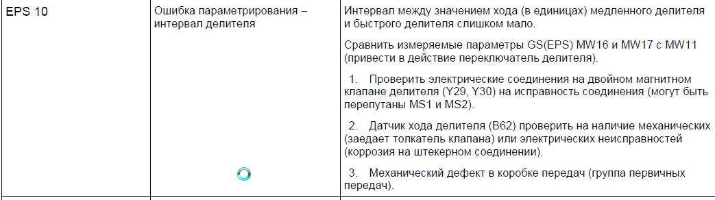

Всем добрый день,столкнулся на актросе МП 2 ,с ошибкой GS 10 и 17,развалился делитель механическая часть,заменил, теперь вот такие ошибки,что проверить? можно ли своими силами устранить?,коробку не снимал при ремонте.Раньше снимал коробку,делал замену пгу,менял гл.сцепления,всегда продувку делал правда не сразу иногда и час и два но получалось,сейчас ни как вообще, в аварийном режиме машина едет,выслушаю может кто сталкивался,заранее спасибо!

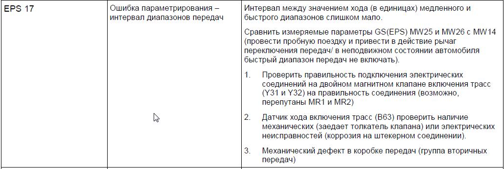

Электрическая часть вроде как отпадает,отсоединял разъем с датчика скорости и с модуля переключения передач,сам цилиндр снимал поменял манжету все поставил назад,штекера почистил вд пропшикал.Вот как пробную поездку совершить,передвигается только в аварийном режиме с одной скоростью так то не видит кпп,обучить не могу,дилеры конечно говорят гони оставляй ну и итог вплоть до разборки кпп суммы понятное дело заоблачные
