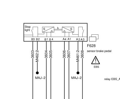

это все находится в кране,что под педалью тормоза. там 2 микрика и реостатик положения. но эта инфа на 95ый даф. не думаю,что поменялось в 105ом.

Да вот облазил там. концевики а3 и в3 блок видит. На остальных концах я не вижу ничего.
Думал в нем косяк, но что то подсказывает, что косяк все же заднем мосту.
Питание на него кратковременно подается и пропадает,Питающие концы внутрь модулятора не звонятся.
На снятом модуляторе ошибки не меняются.
исходно делали задние стоп сигналы, и отгорела в блоке EBS линия питания на модулятор. Блок заменили - питание стало кратковременно появляться. Но тормозов на задних колесах как не было так и нет.

4 провода на модулятор и 9 проводов на кран отзвонил.
на целостность, на замыкание друг на друга и на корпус.
pshisha, если возможность есть, прозвони пожалуйста питающие концы модулятора. Звонятся они в режиме прозвонки диодов или нет?
Какие еще элементы кроме модулятора и крана могли издохнуть?
по схеме нет вроде ничего...

ребят. а у меня есть оригинальная расшифровка. и там совсем интересно!!!!

А что мешает ослик взять и посмотреть что из подпедального педалирует, И есть ли отклик от модулятора в CANe...

Re: Ошибки 3443 и 3116 EBS Daf XF105
pshisha, мешает то, что питание на модулятор и кран держится меньше секунды.
Я думал, что блок не получил в этот момент ответ по кану от модулятора и снял питание с него, ну и заодно и с крана.
евгений2218, Спасибо!
Все на кран указывает
