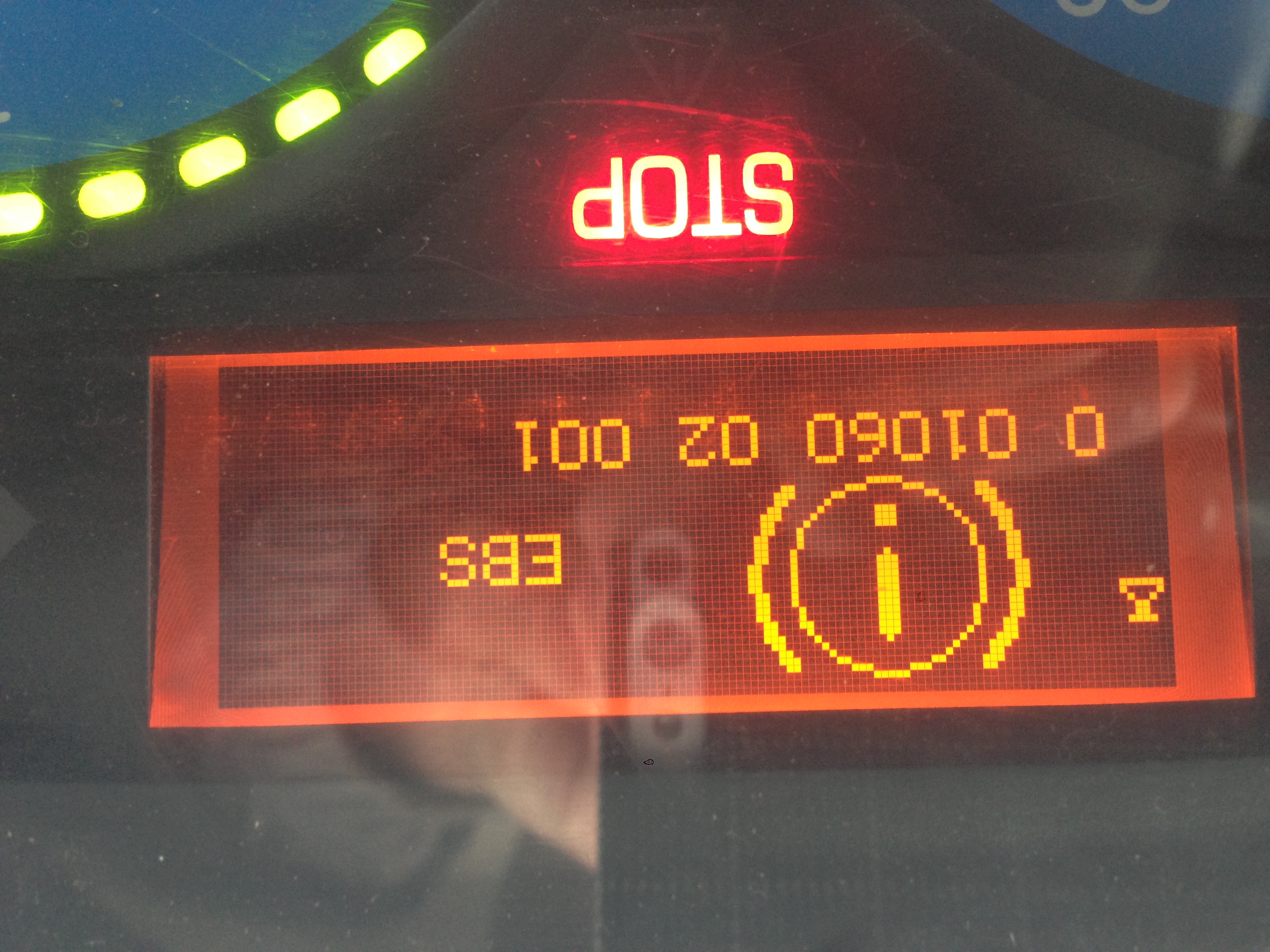

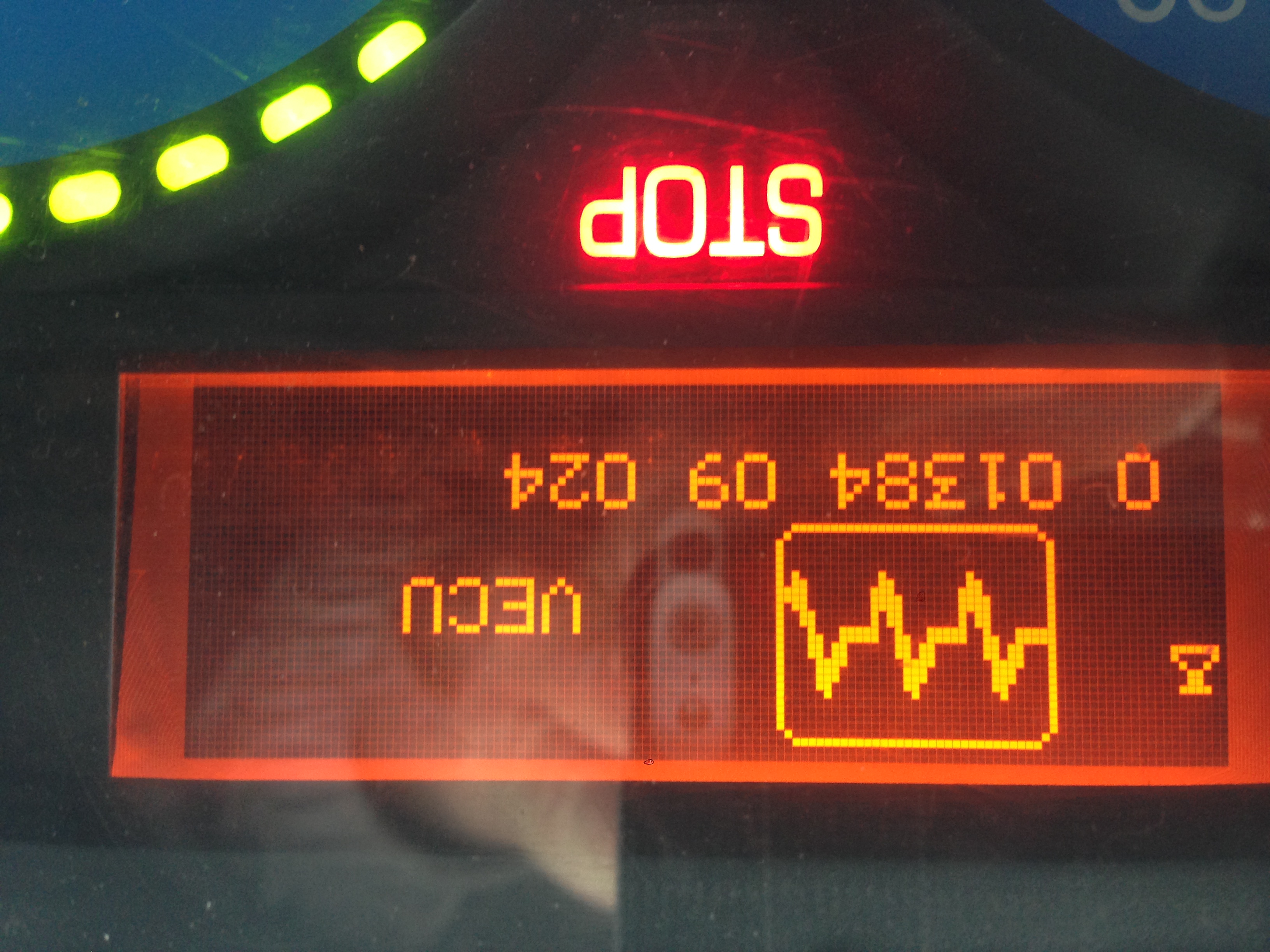

1 Ошибка defeсt 200 блок vecu 0013840921, 0013840924 горит то одна, то другая, машина то заводиться и даже начинает ехать (но с проблемой пропадания тяги и на приборах падает тахометр и давление масла) то вообще перестает заводиться. При диагностике были ошибки связанные с CAN, проверили все предохранители, силовую схему, результата нет. Данная проблема появилась после мойки, понимаю что проблема видимо где-то в проводке, прошу помочь расшифровать, хотя бы понимать с чего начать, фото приложил.

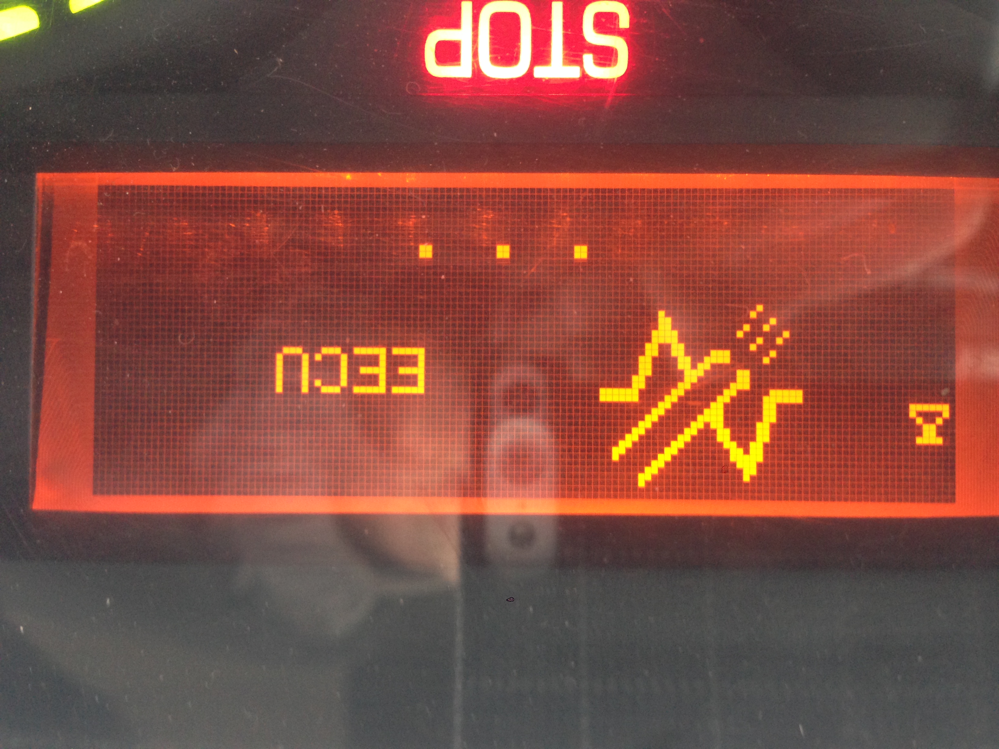

2. Загорелась ошибка EECU, но кода нет, фото приложил.

EBS-переднее левое датчик износа,или слишком большёе расхождение в износе перед правое и левое
VECU-блок двигателя не отвичает на шине CAN

Не DXI a DCI проблема в витых проводах от кабины к мотору КаН шина называется....
Re: Renault Premium 2006 370 dci Проблемы с электроникой
Как я понимаю вылечить можно лишь только новым проводом от блока до двигателя?
Re: Renault Premium 2006 370 dxi Проблемы с электроникой
Провода эти-жизненно важные, поэтому к автоэлектрику вам нужно опытному, плюс выходной контроль опять же диагностикой, иначе встанет в поле, но тогда расходы будут втрое увеличены.
