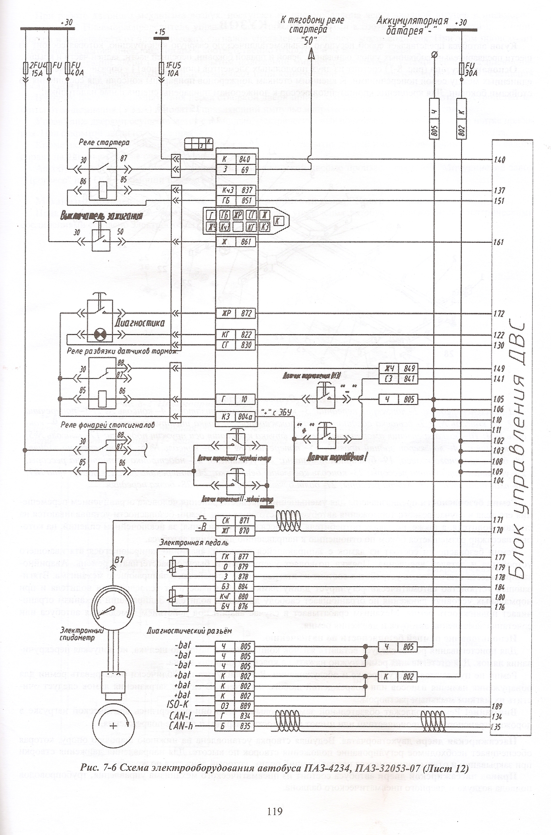

Вот схема с 245 движка, правда от ПАЗика, но думаю поможет

Спасибо, изучаю. Завтра есть возможность прочитать ошибки сканером Аскан-10 track.

МАЗ завели, не подходило питание с клеммы 30 на ЭБУ двигателя.
