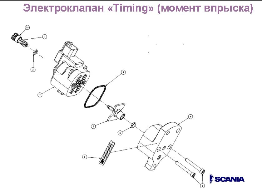

Добрый вечер. Такой вопрос : имеем авто Scania R124 vin 9086834. Проблема с электромагнитными клапанами опережения и цикловой подачи суть которой в подтекании клапанов в месте, где сам клапан пластмассой стыкуется с металлической частью. Вопрос: это лечится? Кроме как заменой. Если да, то буду признателен за подсказку.

Насколько я помню, прокладки там нет, да и поддтеки солярки из клапана, как правило следствие совсем другой неисправности. Текут-же наверное не все клапана?

cotm писал(а):Насколько я помню, прокладки там нет, да и поддтеки солярки из клапана, как правило следствие совсем другой неисправности. Текут-же наверное не все клапана?
Нет. Только только те, что отвечают за 1,2 и 3 цилиндры.
Re: Scania R124.
По всей видимости проблема в уплотнении одной из форсунок первой трети.
Re: Scania R124.
весьма спорное утверждение...
а как тогда мануальчик покурить ?....
Новый рисунок (9).jpg (43.36 КБ) 7657 просмотров

Спасибо. А в продаже они есть? И смогу ли я сам сделать? Руки растут вроде с плеч.
Отсыпьте табачку, курну. :wink: Если это в мульти, то есть, найду.
Re: Scania R124.
Maggellan писал(а):Если это в мульти, то есть, найду.
если у вас своя машинка , то я всем владельцам рекомендую качать и пользовать по прямому назначению , тогда вопросы от такого форумчанина будут интересными , содержать максимум информации для оказания ему помощи, что в свою очередь исключит бла-бла-бла и покажет пример другим , что в целом значительно поднимет содержательную часть форума !
По сути вопроса - да , ремкомплект существует , но рекомендую его искать у топливных богов , на официальных СТО ценник далек от социально-приемлемого... да и купить можно в россыпь наверное , а не комплектом...

Уплотнения у официалов вряд-ли найдёте, попробуйте снимите разберите ни чего сложного может просто обойдется протяжкой болтов ну или подберете что-нибудь.......

Pavel.v.v писал(а):Уплотнения у официалов вряд-ли найдёте, попробуйте снимите разберите ни чего сложного может просто обойдется протяжкой болтов ну или подберете что-нибудь.......
Спасибо. Завтра предложу человеку. Я, в принципе, этот вариант и предлагал, но у него была загрузка, а посему отложили на позднее время. Да и хотелось услышать мнение людей выполнявших подобную работу, или как k0ldun владеющих информацией.

:oops: Есть прокладка, но я-же писал,
Не очень часто приходилось разбирать клапана(да и смысла в этом почти никогда нет), то-ли я слишком жадный, то-ли бедолаги - владельцы HPI. Но как показала практика - стоимость работ по поиску неисправностей в этой топливке и что самое главное, стоимость запчастей стоит озвучивать заранее. После этого, как правило машинка уезжает - искать где подешевле, тех у кого есть стенды для этих форс, кто их чинит и прочий бред..Ну и "скатертью дорога", "баба с возу - кобыле легче", гемор с этим "недокаминсом" еще тот....
