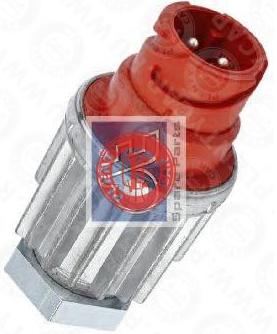

Не горят фонари СТОП сигналов. Проверил лампы- все целы. Говорят нужно проверить датчик (лягушку). Подскажите где она находится? сам смотрел и не могу найти
Re: MAN LE 12.220
скорее всего стоит над педалями - если вытянуть панель приборов - будет нерм доступ.....хотя можно и снизу забратся
Re: MAN LE 12.220
у ЛЕ с низу доступ. там их две,одна на ЕДС вторая стопы,стопы с проводами потолще
Re: MAN LE 12.220
Такой.

Re: MAN LE 12.220
Сообщение agroservis.2001 »
Да, есть такой № 81.25520-0171, только не пойму как он работает, он вроде пневматический должен быть

Re: MAN LE 12.220
Сообщение MasTak »
Магнетический он :)

Re: MAN LE 12.220
А другого клапана управляющего им нет?
Re: MAN LE 12.220
а зачем вам другой ???
одного датчика мало ??

Re: MAN LE 12.220
Вообще бывает, что одного много :D. Попробую заменить может будет результат. Всем огромное СПАСИБО!
