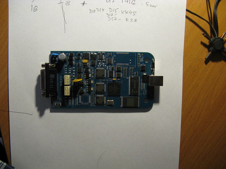

попал в ту же ситуацию...(дал коллеге к газеле подключиться-уложил)... :evil:
ищу може ест ь у кого слитый флеш правда платы-версии бывают разные насколько я понял..
пример своей прилагаю..
rostov
Сообщения: 8
Зарегистрирован: Ср янв 01, 2014 9:31 pm
Откуда: ростов
Re: NEXIQ USB LINK при установке драйвера заглючил прошу пом
Сообщение rostov »
плата точно такая как у меня
