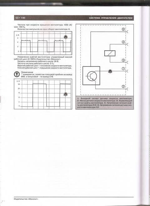

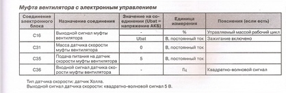

Контакты с35 с16 итд ,это где на разьеме двигателя на одном а... на другом в... .И еще,управление происходит по минусу?плюс там от замка зажигания постоянный.

Первый рисунок отногситься к круглой фишке?
Re: daf xf95 2004г
Это ваще DMCI а у Вас наверное UPEC так что на разьём не обращайте внимания, просто проверте обвязку муфты, саму муфту и если всё хорошо, значит приговаривайте блок и к спецам электронщикам
