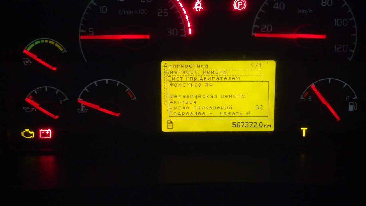

Пару дней назад, по возвращению с Казани, машинка стала странно себя вести, на холостых оборотах стал слышен цокот, появился периодический дисбаланс, и машина начала немного парить (сизый дым и запах не догоревшей солярки)!
Но что самое интересное, все меняется если даешь оборотов)))) нет вибрации, дыма и цокот тоже пропадает!

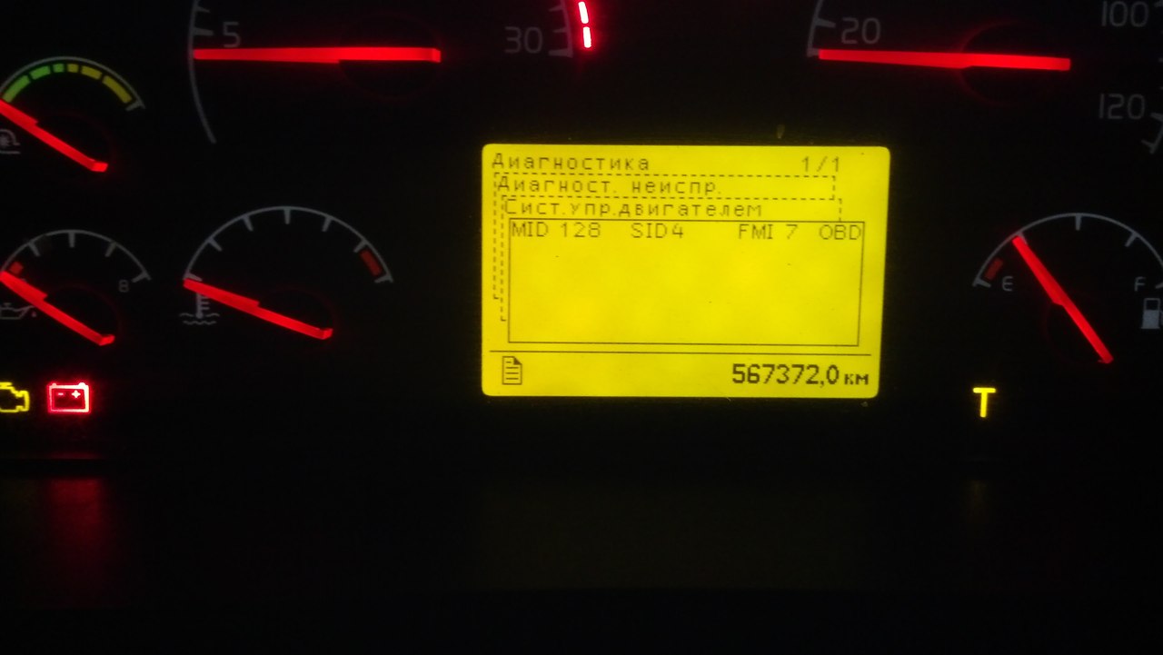

Бортовой компьютер выдал ошибку mid128 sid4 fmi7 obd.
Что это форсунка 4 цилиндра в курсе, что расшифровка "Данные балансировки цилиндров высокие. Неисправна форсунка, низкая компрессия в соответствующем цилиндре или неравномерная нагрузка на двигатель со стороны отбора мощности. ДВС работает не равномерно, снижена мощность, возможен посторонний шум." тоже в курсе, интересует вопрос кто это лечил, к чему готовиться? А если быть точным, то лучше контакты сервиса, мастера и тд, которые смогут сделать точную диагностику, ремонт, настройку и тд, короче человек с руками (Москва, МО, Чувашия, Казань)!

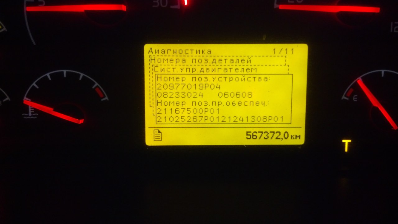

И кстати, какие форсунки у меня стоят (vin B525979)?

На Вашем автомобиле, установлена четырех-пиновая насос форсунка Delphi! Ищите в Москве Delphi сервис! С этого года четырех-пиновая насос форсунка стала ремонтно-пригодной!

У любых официалов можно сделать тест компрессии и балансировки цилиндров. А до этого, сам сними клапанную крышку, осмотри форсунку №4 на предмет поломки пружины( что очень вряд ли, потому как с увеличением оборотов картина меняется) Так же посмотри впускную шейку распредвала, так как на машине стоит VEB+ , то на каждый цилиндр 4 шейки. Стоит распредвал 608й , у него это болезнь. Если и с этим все впорядке, то прогорел клапан. Удачи!
