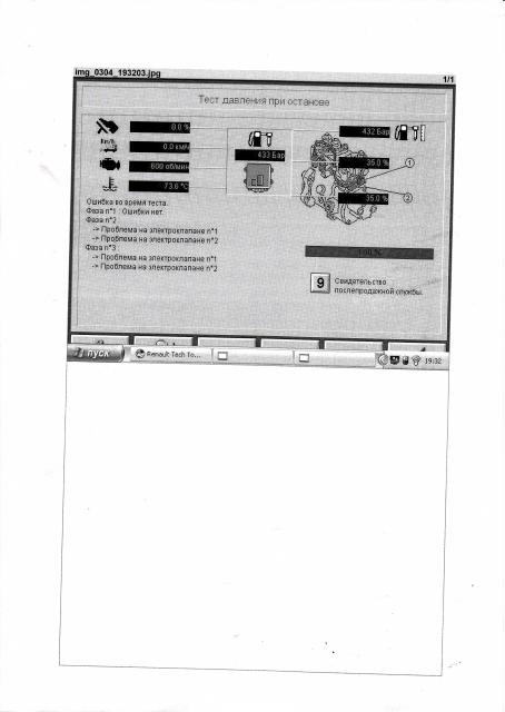

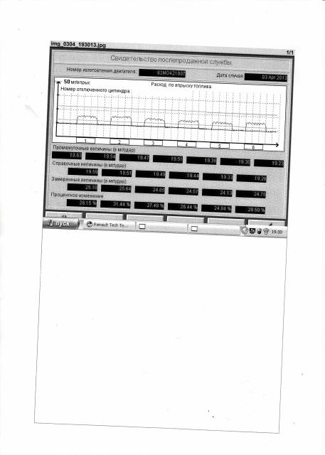

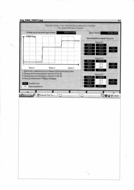

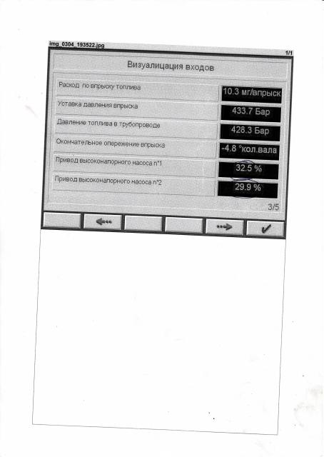

скинул фото что дали на диагностике

дозатор открывается по 35% это много чаще всего было 2 причины обратный клапан или грязный топливо приемник!!! проверь обратный клапан в первую очередь бывает зависает не туда не сюда и не держит и нормально не пропускает!!!

Какой такой аварийный клапан? Вы хоть на результаты диагностики смотрели?
Как минимум делать все форсунки и менять дозирующий блок!

обратку надо смотреть не в баке а с головки в среднем 50 мл в мин!!! походу у тебя форсунки в хлам!!!
