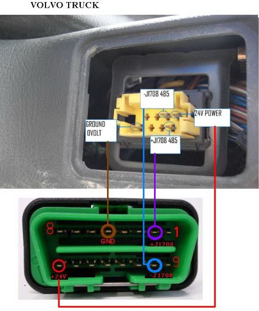

а может проще спаять переходник Volvo (разетка мама) -> OBDII (всего 4 провода придется припаять) ? и будет вам счастье, не дорого и быстро и с фантазией да и Renault брать начнет
- Volvo diag connectors.JPG (56.1 КБ) 19134 просмотра

Во VCADs в настройках нужно в двух местах указать тип адаптера - PR1210 совместимый

В настройках все указано, вопрос какой протокол данных там 1708 или все таки 1939. на форуме нашел другую распиновку
пин 14 - 1939 "-"
пин 6 - 1939 "+"
пин 4 - масса
пин 16 - 24в
пин 14 - 1939 "-"
пин 6 - 1939 "+"
пин 4 - масса
пин 16 - 24в

Re: Nexiq и Volvo. Подключение?
на картинке же все четко нарисовано и написано: 1708AlexVOLGOGRAD писал(а):В настройках все указано, вопрос какой протокол данных там 1708 или все таки 1939. на форуме нашел другую распиновку
пин 14 - 1939 "-"
пин 6 - 1939 "+"
пин 4 - масса
пин 16 - 24в

Вообщем всем спасибо все получилось но только вот так.
Распиновка в вольвовском шнурке как на картинке, а вот на ОБД другая:
пин 13 - 1708 "-"
пин 12 - 1708 "+"
пин 4 и 5 - масса
пин 16 - 24в
пин 13 - 1708 "-"
пин 12 - 1708 "+"
пин 4 и 5 - масса
пин 16 - 24в
