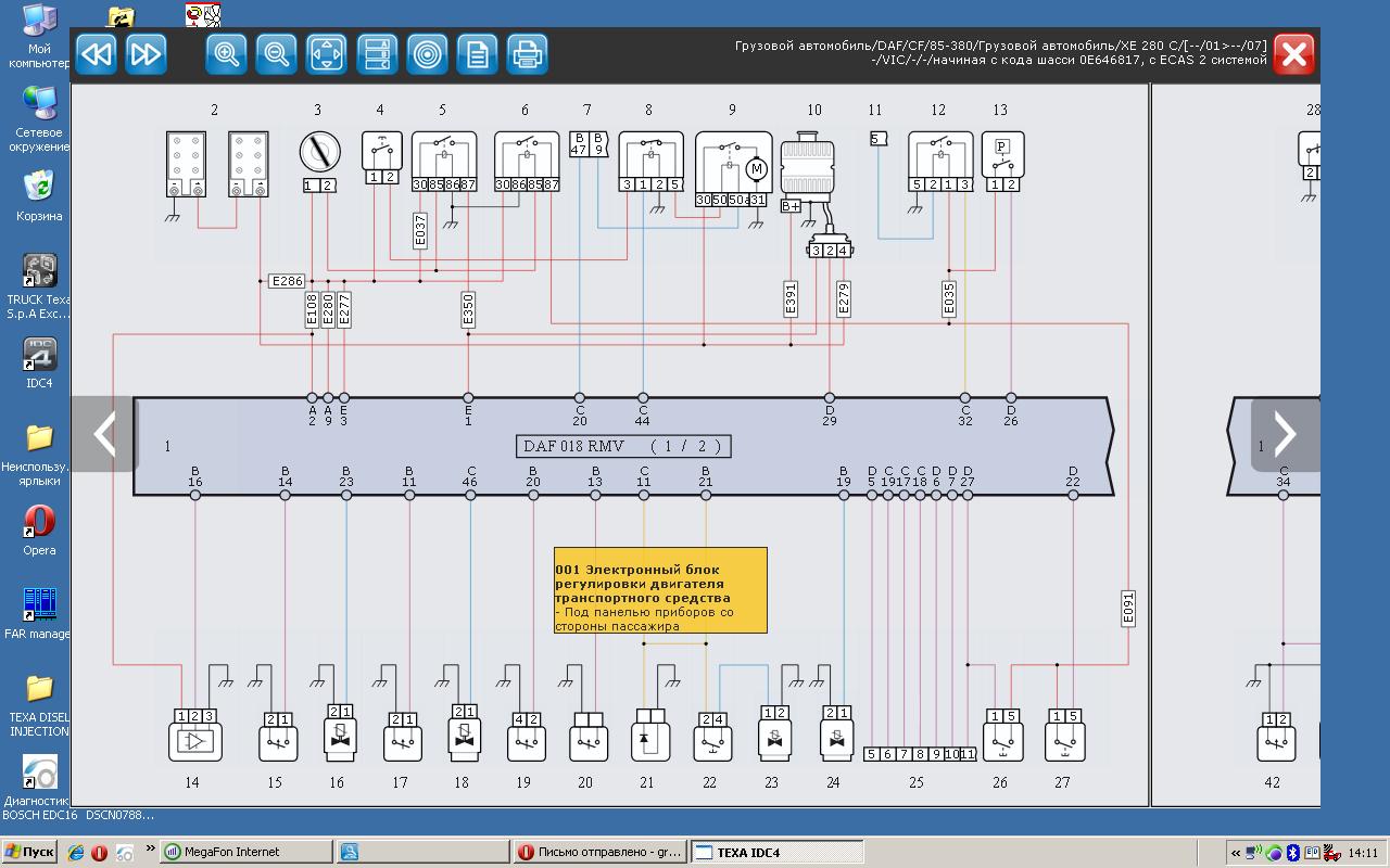

Идет перенапр.по сети -29.6-30V Поменяли 2-3 реле зарядки(на генераторе),аккумуляторы(2)-c другой машины,и наконец сам генератор/на новый. Что еще может быть??? -ума не приложу. Если есть у кого дельные мыслишки по этому поводу/поделитесь?! ЗАРАНЕЕ СПАСИБО!!!

замените предохранитель на контроль напряжения генератора, вывод S.

где он стоит на схеме? Е-350(10А)-целый! других не нашел

Е279 проверять надо, и выбросте схему от тексы , возьмите нормальную доку от ДАФа.

У вас скорее всего проводочек оторвался от стартера, он снимает и контролирует напряжение, если он обрывается напруга автоматически до 30 вольт поднимается. Этот проводочек крепится к большой плюсовой клемме стартера которая идёт от АКБ, скорее всего он у вас сгнил и оторвался. Там у него предохранитель ещё болтается в резиновом колпачке, он тоже в районе стартера чуть левее находится.

И при этом всем,должна светится ошибка желтым на панеле....
