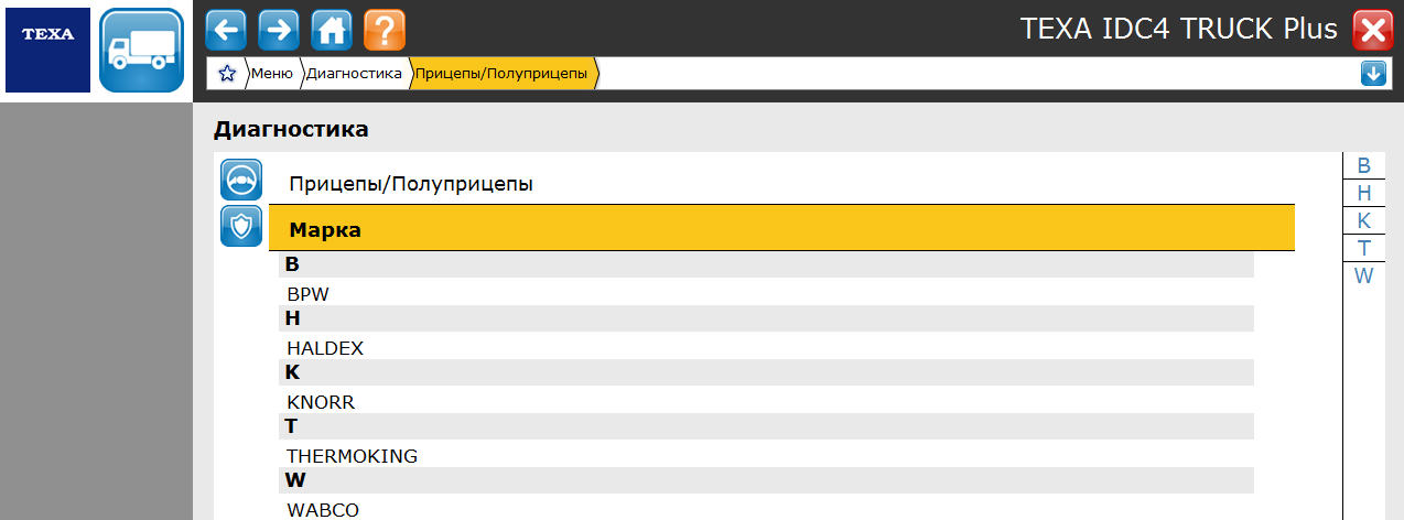

Сообщение Венжин Юрий »
Подскажите как сделать ТЕХА диагностику ABS полуприцепа Шмитц S01(так в техталоне написано) у меня в ТЕХА только вот это.

Нос сунуть под прицеп и узнать чей модулятор стоит.

По типу разьёма

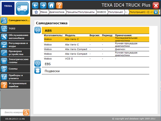

Давайте я угадаю следующий вопрос
Я увидел там стоит Вабко, а Теха мне выдает следующее - что мне выбрать ???? ))))
P.S. Надо бы посетить курсы вабки или кнорра (или к спецу какому-то подучиться)

Венжин Юрий писал(а):а нельзя по опыту сразу сказать к какой группе относиться Шмитц?
Нельзя по опыту, ибо стоять может и Кнорр или Вабко, это как производитель захотел, а точнее кто дешевле предложил тормозную систему.
Прежде чем подключать диагностику не ленимся лезим под прицеп и смотрим что стоит, на ручку пневмоподвески не обращаем внимание, на ней может быть написано Халдекс, а система тормозная может быть Вабко. Смотрим только модулятор.
