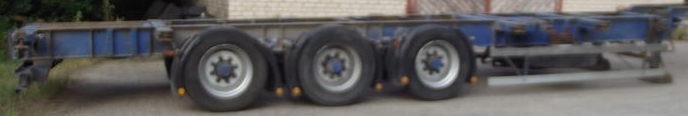

Добрый день, у нас прицепа ST 34 FREjAT, сгнил блок абс, номеров на нем нет. Какой можно поставить абс вместо него? Мы сами возим запчасти, интересно мнение специалистов ! Спасибо!
фото прицепа
фото прицепа

А какой стоял? какая конфигурация (сколько датчиков,модуляторов)? Либо выкинуть все и поставить современный EBS

Давай фото: грау есть варианты только блока, но все равно где то 500-550 евро будет.

Ставьте новую систему ТЕБС (в сборе) "ретрофит" Вабко или Кнорр - и будет Вам(клиенту) счастье.
В самом лучшем случае датчики и кольца старые оставите. Да и то - там скорее всего и их надо менять.
