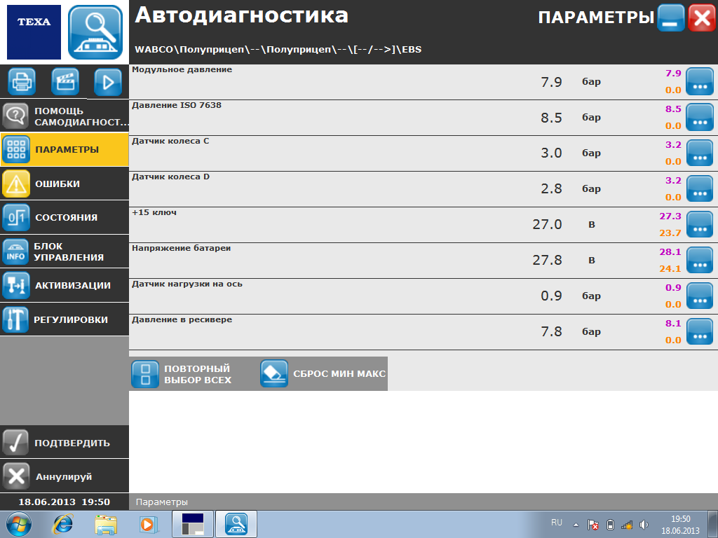

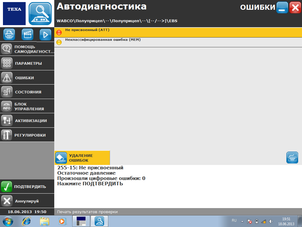

Малое давление на тормозных камерах. Изначально при максимальном выжиме давление соответствовало давлению в ресивере,после не скольких плавных нажатии давления не поднималось более 2.5-3.0 бар даже при постановке на ручник. Есть одна активная ошибка. Помогите советом в чем может быть проблема.

Название ошибки можно озвучить?
И почему Вы решили, что 2,5-3,0 бар в тормозной камере - это мало? Судя по давления в п/подвеске, прицеп пустой.

EBS-D а при диагностике немного напутал выбрал не то (E) но параметры были правдоподобны так что не сразу понял что не тот тип модулятора выбрал, так что как я понимаю и ошибка возможно другая будет. После внимательного изучения мануала более не менее разобрался но всё же почему изначально давление было равно давлению в ресивере при 100% нажатии на педаль и постановке на ручник, даже водитель по педали разницу заметил. Давление пробывал изменять в подвеске насколько это было возможно на пустом прицепи путём подъема подвески но давление в тор. камерах без изменения. Практики с прицепами мало вот в тупик парой некоторые нюансы ставят, так что особо не пинайте, а тему можно закрыть думою что сам разберусь ВСЕМ СПАСИБО.
