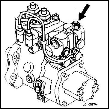

Спасибо за совет. Короче, продолжение... Поменяли дозирующий блок, завели, вроде все нормально, только заводиться стала дольше, крутить надо сек. 10 Ошибка пропала, поехали в рейс, 1200км, все нормально, поехали во второй, отъехали от гаража 50 км, высветилась ошибка 164-07-01 по EECU(типа "высокое давление впрыска"), и сразу затроила, стали плавать обороты, почти не реагирует на газ,развернулись обратно, вообще перестала заводиться, отвернули обратку от бака, давление сильное, пережав обратку добрались до базы... завтра опять под кабину, а терпение уже кончается. Если не сложно, подскажите о каком обратном клапане на ТНВД идет речь, тот что на обратку с шариком, дак он новый. Еще будут предложения а то хоть плач... :cry:
Замеряйте низкое - на ХХ 4-5 бар при 1500 до 6.5 бар. Промеряйте и отпишитесь .
клапан
клапан
