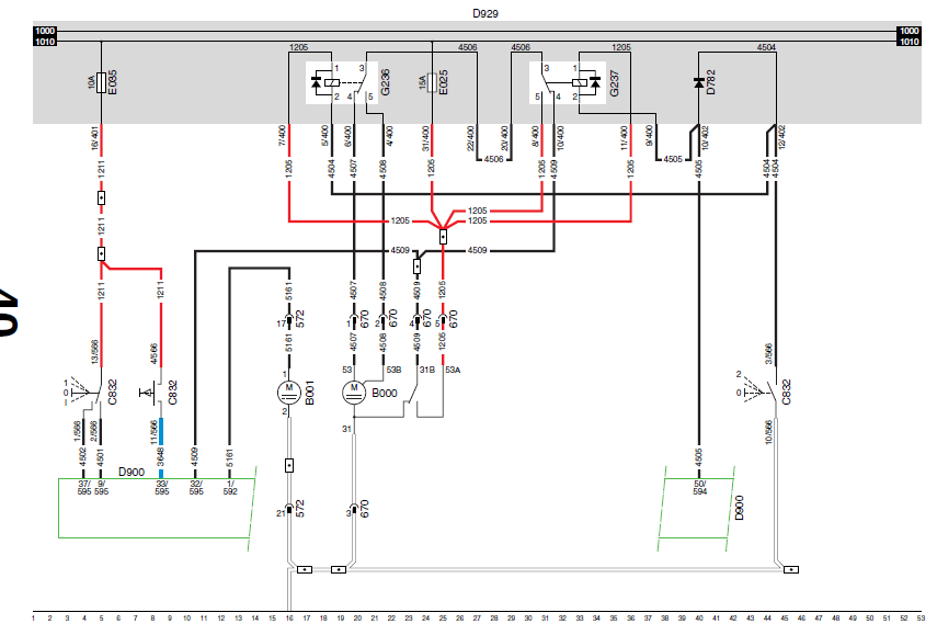

Где то здесь.
.png
.png (49.5 КБ) 12764 просмотра

во время дождя намокает проводка на сенсор педали газа. это 3 сплетенных провода в жгуте от кабины до двигателя.

Правильно тройная витая+два и не от монтажной коробки(под капотом) до двигателя,а по салону т.к. цепи дворников выходят с левой стороны от монтажного блока в салоне.
Проводку потроши кабина мотор.....
