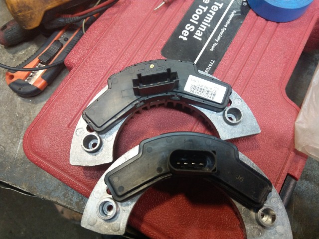

Всем добрый вечер. Подскажите, а кто нибудь переделывал фишку на подкову, фото прилагаю, и распиновка такая же?
