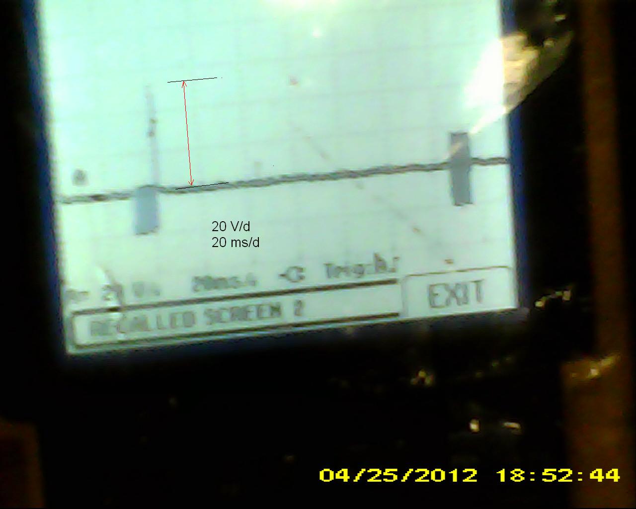

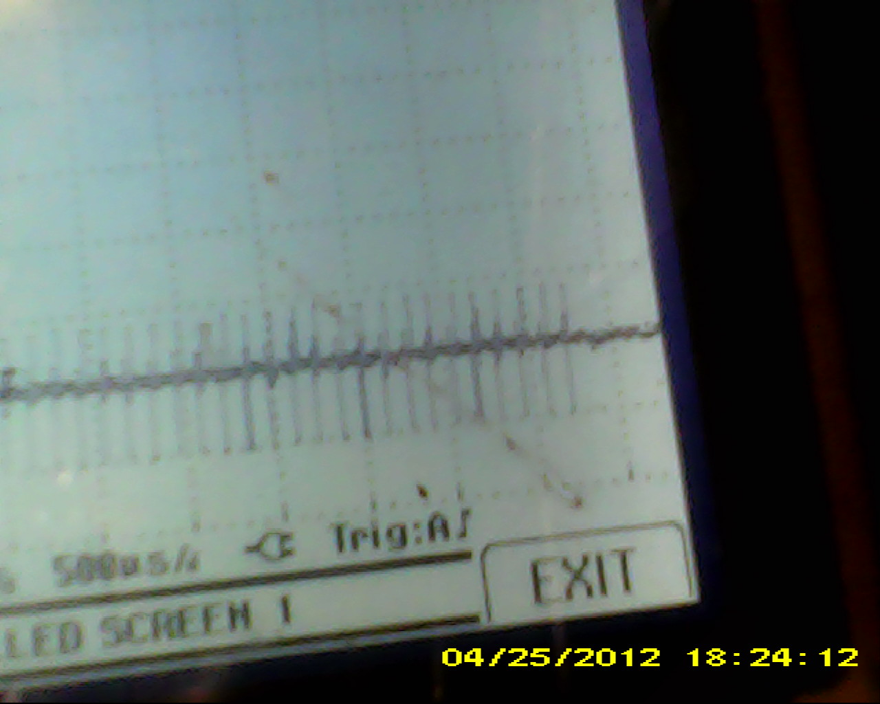

Доброго времени суток!
Тягач Iveco Eurostar Cursor 10 F3A681D. Не могу завести. Проблема возможно в блоке EDC (или в электропроводке ?)
EDC: MS6.2
Пожалуйста, поделитесь у кого есть, осциллограммы на форсунках при прокрутке стартером и на холостом ходу.
Нужны чтобы сделать выводы по исправности блока EDC.
При отсоединении датчика распредвала наблюдаю серию импульсов (очень коротких) на первой форсунке.
При соединенном датчике распредвала импульсов вообще нет.

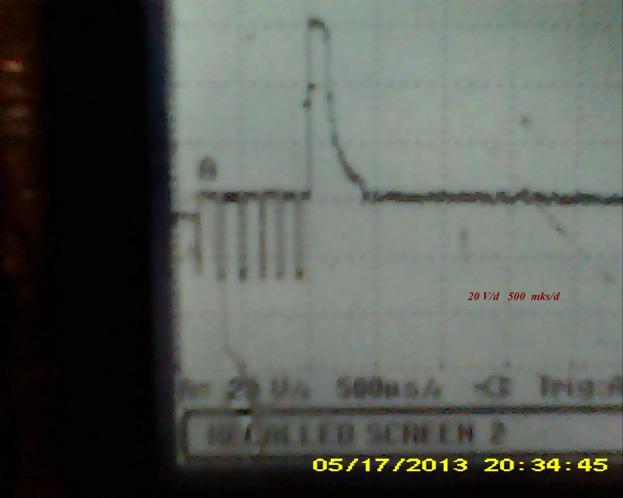

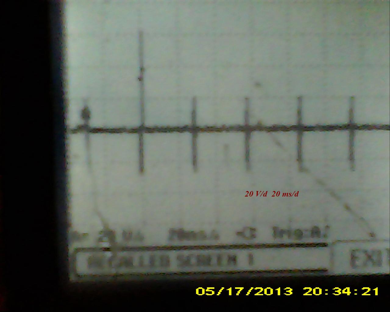

Сегодня снял осциллограммы с рабочего Курсора. Холостой ход. 4-я форсунка.
Выводы А25, А26 блока ЕДЦ.
Похоже проблема не в блоке управления (как и говорили мне умные люди) ...
Будем разбираться
