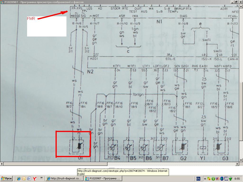

Вот так пойдет?

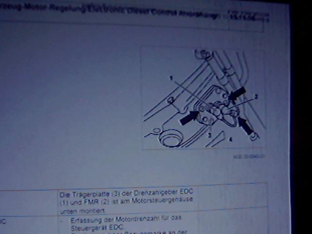

точнее мой опит и стар wis говорят это так:
150 Датчик врашения коленчато вала FMR 2 (самаму дачике надписана цифрами 2 и на посадке тоже) на нижние часте маховика (в корзине) два такую датчика 1ой для EDC систему.
115 блок FMR его синхронно считивает и не правильно распазнает
105 FDS табличка тоже этого датчика колен валом жалуются
вся 2ой датчик!
Изображение 026.jpg (23.36 КБ) 17977 просмотров
