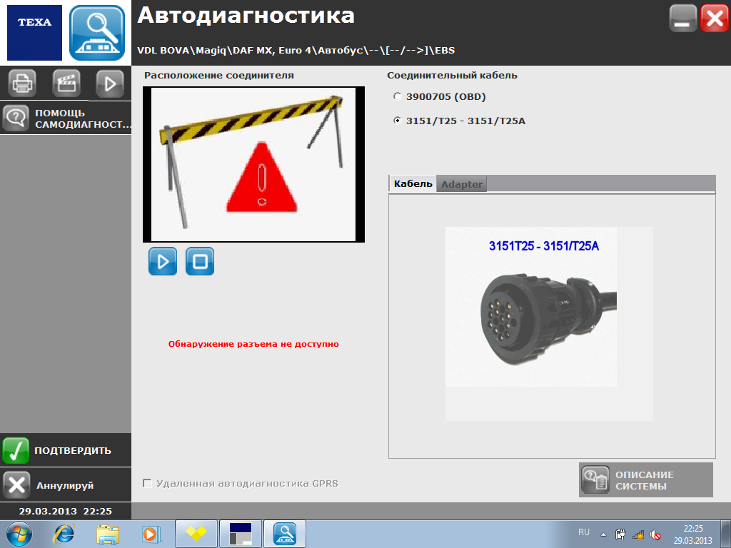

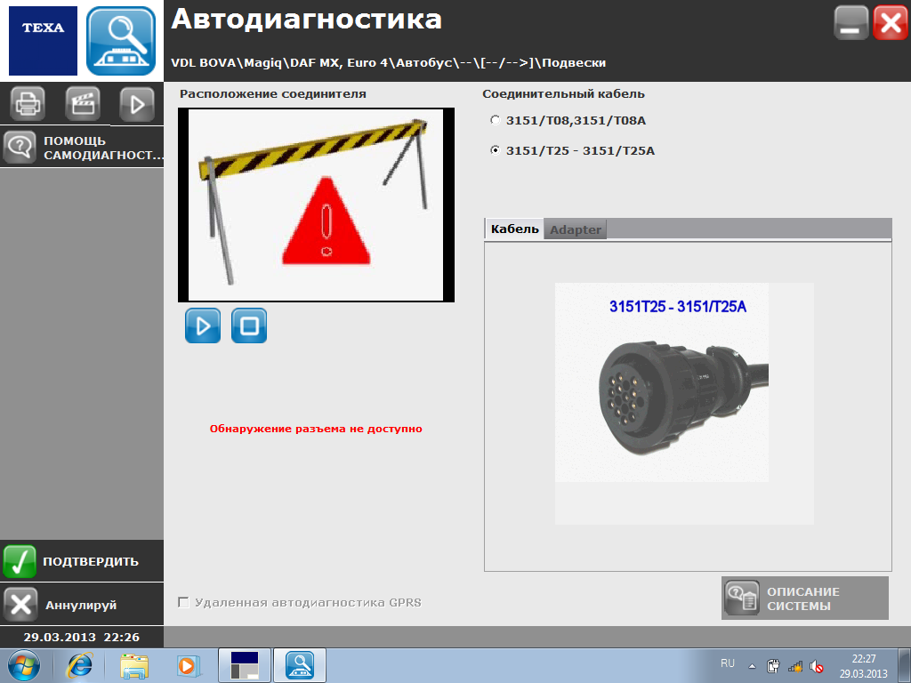

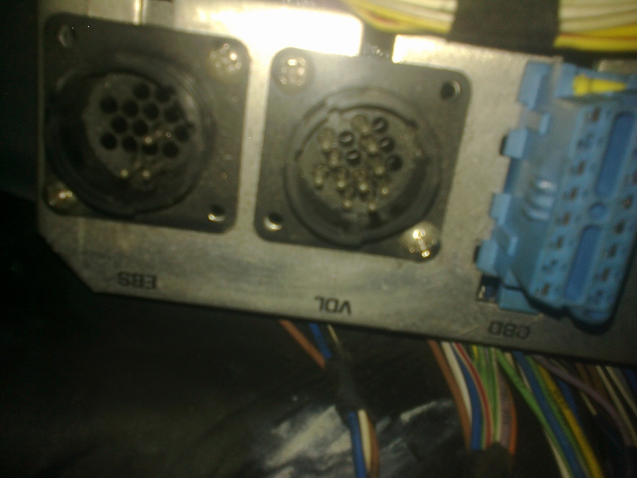

Bova 2009г Euro4-5 Как подцепится к EBS и ECAS есть 4 разьёма ZF,OBD,EBS,VDL- через OBD подключается к двигателю к КПП, интардер, при подключении к EBS предлогает OBD или т25 как подключится переходника т25 нет и увериности что с ним подключится тоже нет, такая же проблема с ECAS предлогает т08 или т25 Помогите распиновкай кабеля Т25 а то запросил кабель у дилера TEXA так даже в прайсе нет такого, купил бы переходник если был уверен что спомощью его смогу подключится,а так же просветите что за разьем VDL (типа спец.фирмен диогн. VDL BOVA)

Лично я в такой бове подключался в фишку EBS интерфейсом WABCO. И уровень и тормоза на этой фишке.
Разём от DAF берите, так как Bova это и есть DAF. системы можно выбирать как грузовик похожих годов.

К ECAS все же подключился кабелем Т08 просто сразу даже и не сообразил что через разьем EBS спасибо alex_el за подсказку , а к EBS так и несмог, похоже без кабеля Т25 не получется. Всем Спасибо.
