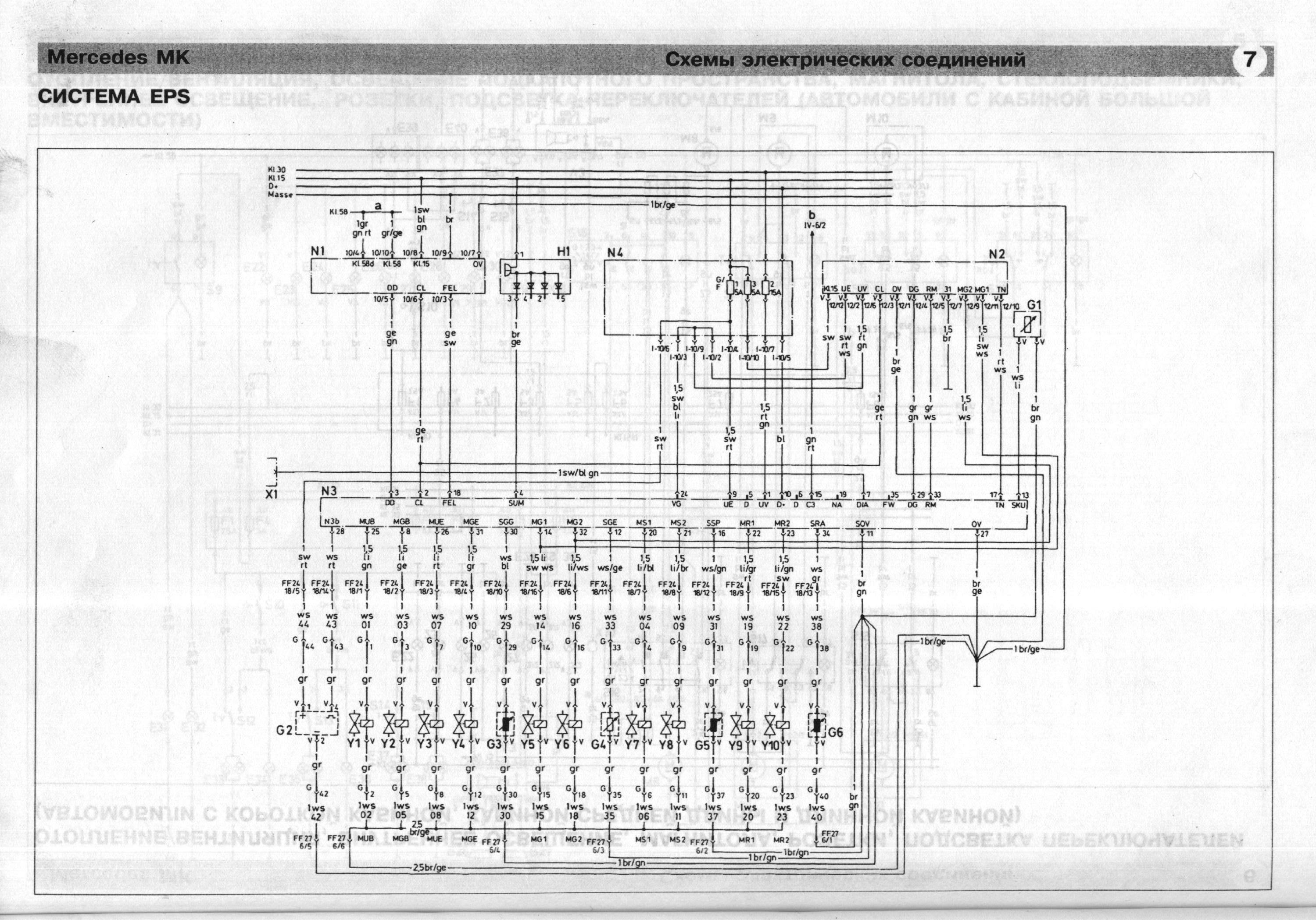

доброго всем дня. Притащили к нам Mercedes с нерабочей системой EPS , сгнили провода в разъёме где все провода с коробки подключаются к жгуту идущему в кабину. Скиньте пожалуйста схемку распиновки этих разъёмов

А бывают ли другие варианты распиновки ? У меня в разъёме на коробке полное несоответствие этой схеме , блок EPS 4461000580
Бывают . Напиши Мерс какой и КПП какая, у тебя ж уже спрашивали.

MB 2538 1995 г.в. win WDB 6584681k114611

miraj73 писал(а):А бывают ли другие варианты распиновки ? У меня в разъёме на коробке полное несоответствие этой схеме , блок EPS 4461000580
Не бывает других распиновок, отличие EPS G,D,S только минусом, в S он на 31-м контакте,в остальных 27,если мне память не изменяет.
ПАХА бывают, у меня на работе два стареньеих Мерса, на 1644 стоит КПП ZF с обвязкой EPS и 1735 с мерсовской коробчонкой .Схемы отличаются, и блоки не подходят (пробывал менять для интереса как то ) На 1644 каких то проводочков нет в отличии 1735, на память не помню смотреть надо
