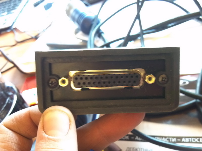

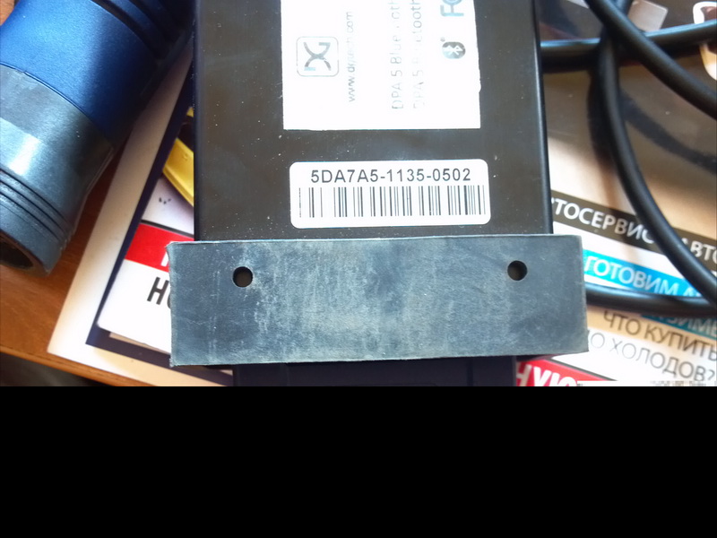

спасибо за ваш подробный ответ. Постараюсь правильней задать вопрос: имеется программа на нотнике Techtool PTT которой сейчас дианостируют американок, есть адаптор на фото ниже, нужен переходник для диагностики европейки
это выход с адаптера на 25 пин

это модель адаптера
это модель адаптера
2013-02-28_11-40-21_716_новый размер.jpg (124.24 КБ) 15982 просмотра
