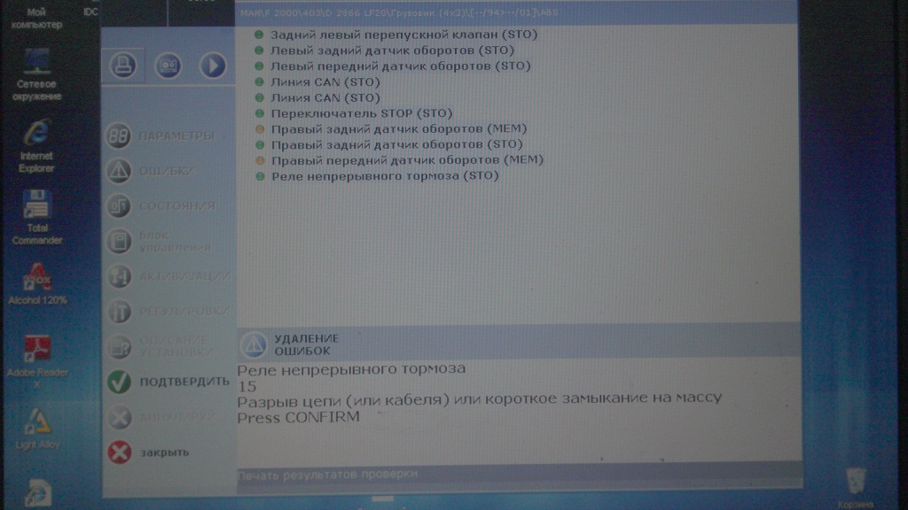

Всем доброго времени, сегодня приехал MAN F2000 с жалобой на ABS диагностика показала много ошибок, причины почти все были устранены еще два датчика ждем в понедельник, меня беспокоит ошибка "Реле непрерывного тормоза" появляется обычно при включении зажигания, после чего удаляю ошибки и она спокойно удалаятся Подскажите что это и где копать?

Сегодня поставили датчики, осталась только одна ошибка "Реле непрерывного тормоза". Считал блинки и вот что получается при включении зажигания первый код 2 второй 5 третий 818 нопосле третьего только он и остается. И появился еще один вопрос может местами наменяли релюхи, а на манах они разные если у ково нибудь есть схема ABS BOSH подкинте буду очень благодарен.

Спасибо qqqqqq09 ошибка 818 это действительно реле ретарды, ни в одной литературе не нашел это реле, у TEXA в активациях есть "Реле постоянного тормоза" при испытании щелкает релюха позиция к165 в отсеке где диагностический разъем но тогда получается что реле исправно и в итоге вопросов появилось больше чем ответов. ХЕЛП направьте в нужном направлении. :?

Вчера по запарке неправильно написал щелкает реле с позиции 178 тоесть получается что реле рабочее сегодня смотрел на двух машинах там стоит обычная реле 0332 209 206. На контакт 85 приходит провод от БУ ABS 73 504 на него приходит минус при активации проверил на массу он не замкнут но с этой релюхи этот же провод еще кудато уходит, может кто нибудь подсказать куда именно. И еще на на контактах 30 и 87а подходят провода 73 507 и 73 506 на них +24 постоянно куда они подключены тоже ненашел, сложно бе схемы надеюсь на вашу помощ.

Разобрался реле позиция 178 это реле отключения моторного тормоза, а провод 73 504 от нее идет на БУ ретардой. Причиной оказался глюк БУ ABS подкинул другой и все заработало.
