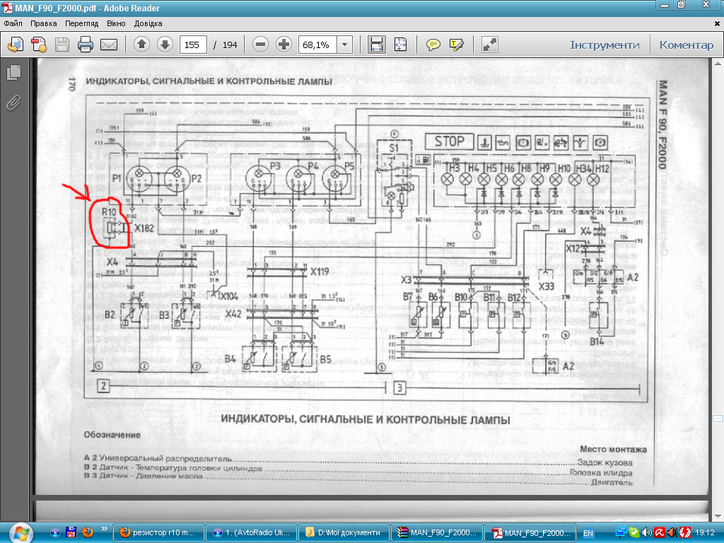

Мужики всем привет, подскажите где находится датчик температуры охлаждающей жидкости в МAN 19.403 F2000 1995года? Тот что отвечает за показания на приборной доске. В даный момент он не работает.. хотелось бы найти причину..
И еще.. что обозначено под "R10" на схеме???
У тебя даже подписано - на ГБЦ (был вроде слева). (разьем на два контакта).
R10 - добавочное сопротивление.

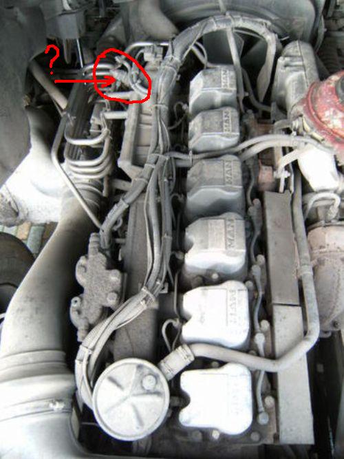

Den спасибо, я знаю что на ГБЦ но как он виглядит??? Нашел слева датчик на два контакта но к нему подходит желтый провод только к одному котакту... другой контакт как бы не задействован... Обрывов не вижу визуально.. походу ето не тот датчик..

Это называется - смотрю в книгу , а вижу фи..у . Датчик - B2. Резистор - дополнительный шунт. Вскрой байонет и посмотри номер провода , а затем прозвони его . Частая причина , в области генератора , перехода двигатель-рама .
Это он скорее всего. Посмотри номер провода и все сам поймешь (в книге номер указан 160) Обычно сгнивает контакт в разьеме и на датчике.

Sergey7 писал(а):Это называется - смотрю в книгу , а вижу фи..у . Датчик - B2. Резистор - дополнительный шунт.
Сергей, я знаю что на схеме в2 ето дачтик!!!! но где он находитьтся на двигателе??? Одни говорят в блоке, другие в ГБЦ, третие в радиаторе..... Можно как то толком обяснить возле чего его искать??
НА ГБЦ. ПРОВОД ОДИН, РАЗЬЕМ НА ДВА КОНТАКТА (ВТОРОЙ КОНТАКТ НА ЛАМПУ ПЕРЕГРЕВА, У ТЕБЯ ЕЕ НЕТ)

Датчик нашел на фото тот про который я говорил ето он???
То что ты показываешь разве стоит (вкручивается) на ГБЦ?

датчик находится между аппаратурой и компрессором ,вкручен в блок.

если двигатель д 2866 лф 20 или 21 то он находится на патрубке в районе сапуна или около фильтров топливных.еще один датчик с этой же стороны на блоке посередине приблизительно.верхний на патрубке на едс,а на блоке на прибор если мне память не изменяет.кружком у тебя обведена свеча на эфу-по камазу должен знать...удачи в ремонте.

Если на электрофакел показывать, то дальше ни о каком ремонте не может быть и речи. Смешно просто...
Едьте на сервис.
Немучте "животину" - отдайте тем кто "вкурсе" (промеждупрочем у основной части из присудствующих на форуме схем раньше небыло как и инета впрочем)))) так что датчики и провода находили сами ) :evil: или же лень по прроводам и по патрубкам посмотреть?
