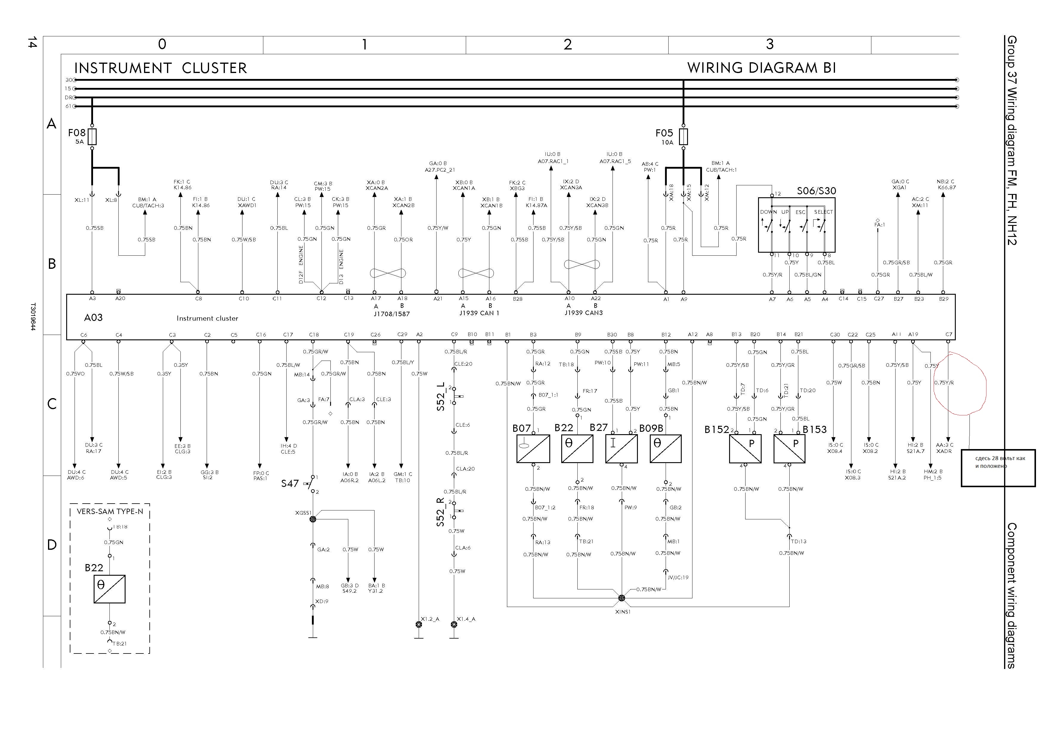

господа выручайте сегодня конкретно затупил на работе
проблемма в следуещем пришла машина зарядки нет после замены генераторов 3 штуки притащенных хозяином якобы с ремонта и одной интегралки зарядка появилась все путем 28 вольт но на дисплее высвечивается 25,5 волята хозяин говорит что ездит так уже давно кто ковырялся в машине не выпытать ,есть вопрос уткуда на дисплей попадает инфа о вольтаже аккумуляторов а датччика тока в машине тоже нет схемки прилагаю
20177407-Wiring Diagram FM, FH, NH12 VERSION2_Страница_010.jpg (1.43 МБ) 36713 просмотров

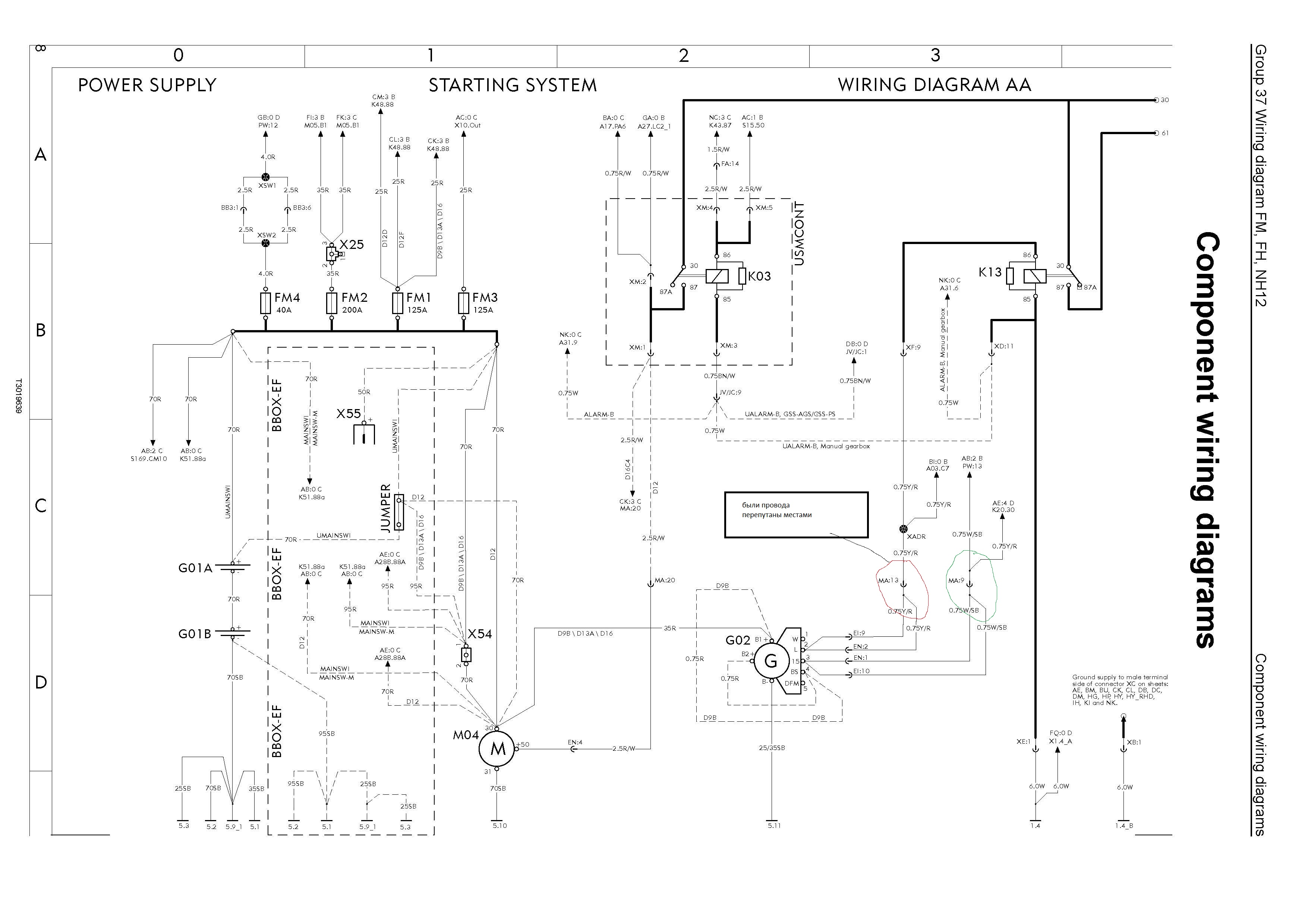

20177407-Wiring Diagram FM, FH, NH12 VERSION2_Страница_016.jpg (1.52 МБ) 36712 просмотров
Один раз попалась FH c проблемой по зарядке. При установке генератора отломили провод массы на кузов. Щиток видел низкое напряжение, а дрыгатель нормальное. При этом щиток еще ругался на датчик скорости (питание с щитка).

в блоке релюх поменять местами нижние. и отключить включить массу
pino
Сообщения: 539
Откуда: петрозаводск
Сообщение pino »
релюхи какие к13 или к4 и к3

релюхи к 18 к 20 и к 22 поиграй в пятнашки :lol:

все проблемму устранил были окислы по плюсовому проводу до кабины
плюс ослабли контакты на реле стартера и провода плохо были зажаты отсюда и была просадка напряжения зарядки порядка 3 вольт

Это болезнь на вольвах,особено на новых,у которых акб стоят взади рамы,там часто масса на кабину отваливаеться.
