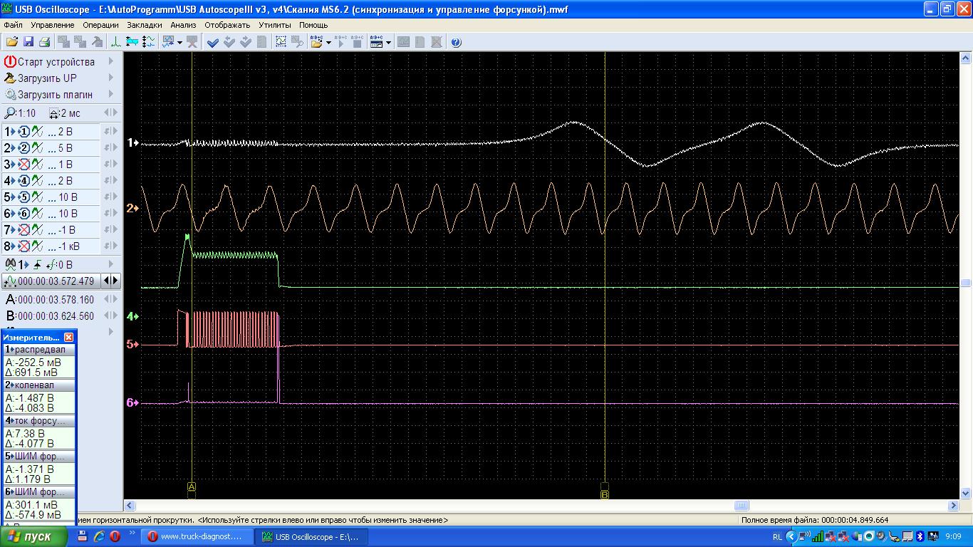

Со слов водителя:"После очередной заправки проехал 150 км, и вдруг машина на некоторое время потеряла тягу как будто кончилось топливо(сек. 10), затем сново поехала, сново потеряла тягу, сново поехала и так несколько раз, затем нормально проехала около 30 км и заглохла окончательно." При диагностике ТЕХА была активная только одна ошибка (6-ой цилиндр, недопустимое потребление тока), которая стёрлась и далее, при попытках завести авто более не появлялась. Систему прокачиваю, воздуха нет, контролирую давление топлива в контуре "низкого давления" манометром после фильтра 1.6 бара при 187 об/мин.(должно быть при 500 об/мин. 4,5 бара). При накачивании ручной подкачкой давление достигает только 1.6 бара, и выше не поднимается и в обратку не идёт, но и при прекращении накачивания не уменьшается. Вчера водитель пробовал качать сам, и уверяет что из обратки солярка шла. При дальнейшей попытки прокрутки стартером, давление выше не поднимается и авто не заводится. Снял клапанную крышку 6-ого цилиндра и стал осциллографом на клемы насос-форсунки, импульсы идут и на каждом шестом пакете импульсов (я полагал, что должно на каждом третьем), на одной из клемм импульс пропадает (свидетельствует о подаче управляющего сигнала на форсунку). Амплитуда ШИМ сигнала около 20 вольт.
И так имеем: ошибок нет, система подаёт импульсы на открывание, клапаны и насос-форсунки приводятся в действие распредвалом, при давлении в 1,6 бара всё равно должны же быть хоть какие-то вспышки? Красным цветом выделил то, что меня смущает. Прошу Вашей помощи.

Вот осциллограммы синхронизации, к сожалению образца исправной осциллограммы не имею, однако исходя из того, что блок управления двигателем не выдаёт неисправностей с кодами 12 или 13, то предполагаю синхронизация в норме. Подключил электрический насос, давление поднялось до 4 бар на не заведённой, при попытке заводки с помощью эфира, давление поднимается до 5-ти бар. Ток открытия форсунки 12 А, удержания 8 А (как и должно быть). При проведении выше указанных действий замечено, что при непрерывной подаче эфира непосредственно во впускной коллектор (через отверстие датчика "температуры воздуха"), двигатель не развивает повышенных оборотов (только холостые и не более), и из выхлопной трубы наблюдается чёрный дым. Единственное объяснение, которое приходит мне в голову, это смешение распредвала относительно шестерни на которой он сидит. Завтра планируют тянуть к матористам. По результатам отпишусь.

Смотрю я на свою осциллограмму, и вижу, что опережение зажигания около 70 градусов :!: . Как такое может быть :?: Или как такое может стать :?: :shock: . Или я сильно туплю :oops:

Нет, я не про расположение датчиков распредвала и коленвала (синхронизацию), а на сколько ранее происходит впрыск в тот же 1-ый цилиндр (на маховике 60-2 зубьев, значит расстояние между зубьями соответствует 360/60=6 градусам), между метками А и В примерно 10 зубьев, а это примерно 60 градусов. Ниже осциллограмма для 1-ого цилиндра.

нет, ближайшее место проверки Минск. Как на счёт анализа осциллограмм? Если на счёт опережения я прав, то получается глуканул блок?
