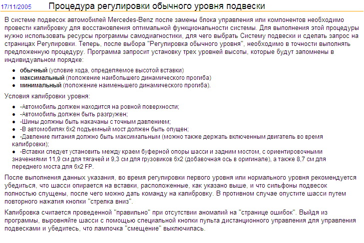

При калибровке ECAS автомобилей Mercedes-Benz без использования калибров, которые устанавливаются между мостом и рамой при задании транспортного уровня работы подвески, могут возникнуть проблемы. У ECAS автомобилей Mercedes узкий диапазон значений каунтов датчиков перемещения ECAS в транспортном положении, при котором ECU ECAS принимает и запоминает результаты калибровки. Если калибров у Вас нет - смотрите по стабилизатору оси для подвески которой устанавливаете нормальный (транспортный) уровень: в транспортном положении стабилизатор принимает горизонтальное положение, становится параллельным поверхности дороги.
Диагностическая программа TEXA IDC3 Truck содержит технический бюллетень, в котором приводятся размеры калибров, нужных для калибровки ECAS автомобилей Mercedes. Можете вырезать их из деревянного бруса. Бюллетень TEXA прилагаю ниже.
Kalibration ECAS WABCO for Mercedes.jpg (196.41 КБ) 23798 просмотров
