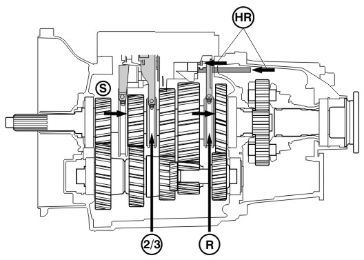

Скорее всего вилка на место не попала, промахнулись. Для установки крышки есть специальная процедура во вкадсе, вилки встают как надо. А вот кольца синхронов надо шевелить-подгонять уже под вилки

[quote="MasTak"]Скорее всего вилка на место не попала
сомневаюсь делал все по impact
MasTak
Сообщения: 596
Откуда: Vologda
Сообщение MasTak »
Вооот та, которая S - у меня, к примеру, с 3-раза на место встала, когда первый раз собирал.
это как раз splitter
