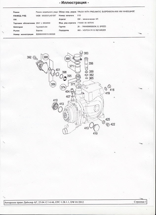

Добрый день, уважаемые форумчане, без вашей помощи не разобраться. Машина Mercedes-Benz Actros MP3 WDB9302031L. Неисправность в ретардере Voith R115. Выражаестя она в постоянной течи масла при движении из сапуна ретардера, на картинке это позиция 368. Причем машина потеряла динамику и расходует 40 литров на сотню. Получается что этот ретардер постоянно включен и оттормаживает машину. Заезд к официалам ничего не дал, была произведена проверка электронной составляющей тоесть клапан и проводка, и пневматической, тоесть трубки и давление воздуха. Официалы утверждают что неисправность в самом ретардере, и в его гидравлических клапанах. Необходима полная разборка и ремонт, и соответственно большая куча денег.
Вопрос собственно, можно ли безболезненно отключить ретардер, при отключении всех разьемов на нем, на табло машины загорается предупреждение о неисправности.
Может быть снять его и вытащить шестерню приводную от кардана?
Или просто подачу воздуха перекрыть?
Спасибо.

Машина не перегревалась совершенно точно, температура в норме была на перегоне в 1000 км, 80-85 градусов. Тоесть непонятно в каком режиме работает ретардер и из за чего масло из сапуна вытекает.
Но сейчас главное отключить его навсегда. Убрал подачу воздуха и отключил разъемы, на табло высветилось предупреждение о неработающем ретардере.
Можно ли сделать так чтобы блок управления забыл ретардер навсегда, готов в москве подъехать куда скажете ? )))
А еще думаю снять ретардер и выкинуть шестерню приводную , чтобы не было никаких механических взаимодействий с коробкой.

Про деактивацию ретардера узнал, официалы говорят что это возможно сделать. Непонятно с механической частью , как сделать так чтобы внутри ничего не крутилось, и причем ретардер оставить на месте, так как никакую заглушку на коробку не хочется придумывать и тем более пределывать систему охлаждения ?

Так скажите, отключали воздух?В моем случае помогло Поставили дополнительный электроклапан на вход воздуха и при желании затормозить ретардером его включают. Из сапуна тоже выбивало масло. Сапун был напрочь забит пылью.
