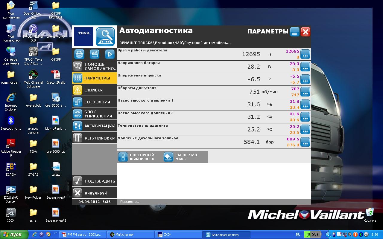

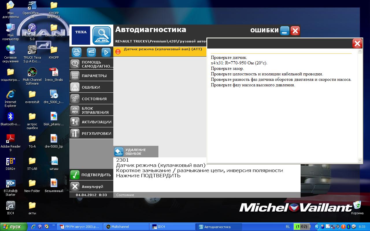

здраствуйте.ко мне пришла машина водитель говорит что у меня светится на дисплее ошибка в виде форсунки. я подключился texa idc4 диагностика показала неисправность датчика распредвала.Ну я проверил датчик , R=950Ом, в норме. Потом проверил проводку ,в норме. Зацепил на датчик осцилограф он показал сигнал с амплитудой в 12v на заведёной машине на х.х. а ошибка постоянно активная . я просто в затруднении уже не знаю что думать куда лесть :cry: ,может у кого есть мысли?

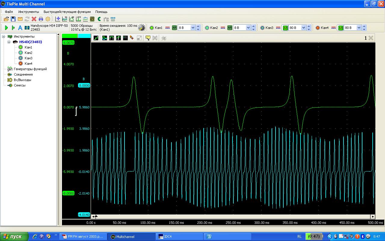

Как перепутать где тнвд и где маховик? попробу одновременно подключи осцилограф к обоим датчикам и посмотри синхронизацию сигналов

посмотрите скрины

У тебя ошибка сразу после включения зажигания появляется? Если да то попробуй непосредственно на блоке EDC за место датчика подсоединить сопротивление 950 ом и включить зажигание, если ошибка всёравно появится по датчику распредвала ну значит ошибка в блоке я думаю. Или я не прав? Если ошибка появляется только после запуска двигателя значит ошибка всётаки в датчике, может зазор увеличен или может там полярность нарушена или всё таки в проводке зихерок.

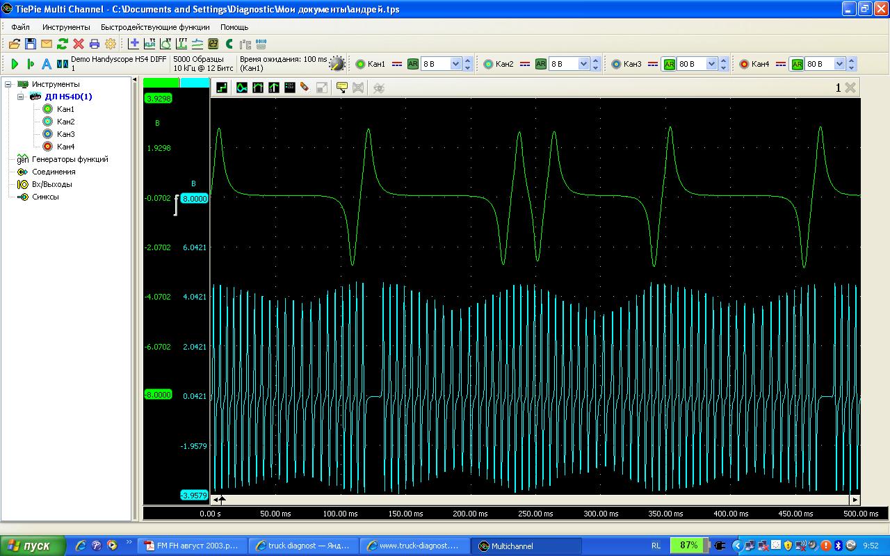

ребята вчера подключился к другому dci осцилографом он наказал другую картинку разница в 4 зуба тоесть распредвал здвинут

Спроси у водителя, после чего появилась неисправность, может ТНВД снамали?

снимали

Правильно. При нарушении синхроризации, вылезет ошибка по распредвалу. Выставляй метки и все будет окей.

Метки могут выставить только сняв переднюю крышку двагателя.
