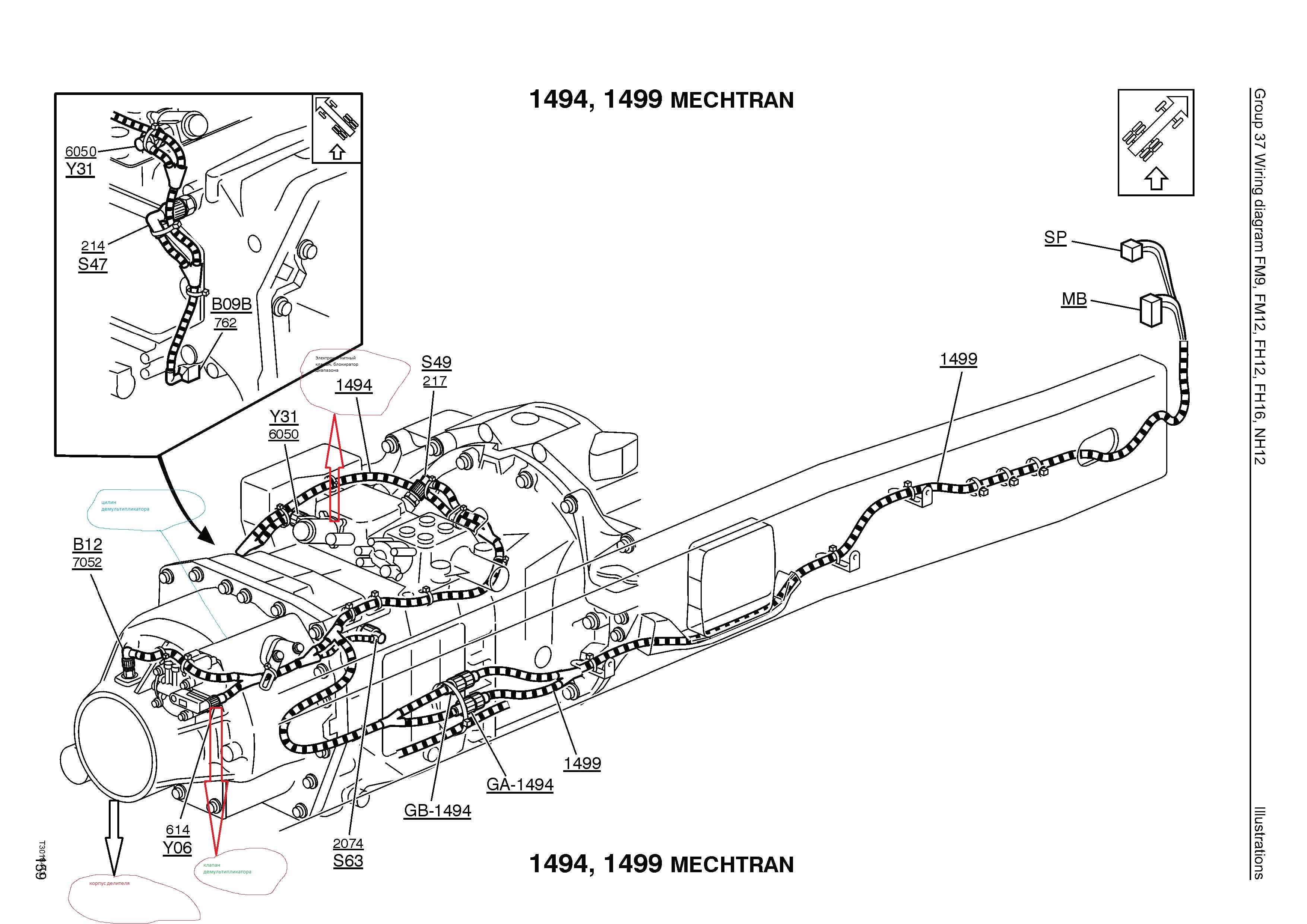

pino
Сообщения: 539
Откуда: петрозаводск
Сообщение pino »
клапан диапазона
(Просмотр схем и изображений доступен только зарегистрированным пользователям)
.jpg
.jpg (1.78 МБ) 23314 просмотров
.jpg
.jpg (1.77 МБ) 23326 просмотров
