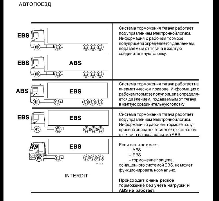

ABS тягач + TEBS -такая схема работает нормально, при исправности всех компонентов
Вот

chechen писал(а):Модулятор TEBS, не видя управляющих сигналов по шине данных, работает по аварийной схеме: использует в роли управляющего сигнала желтую головку.
Это не аварийный режым, а нормальная работа, вот когда откажет датчик давленияя в жолтом шланге, либо будет отсутствовать питание модулятора - тогда будет аварийный режым. А так мудрому прицепы для щастья надо всего 4 провода - 30, 15 клему и две массы. без остальных проводов работать будет в любом сочетании.
