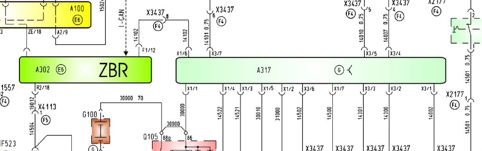

Суть вороса такова: проишел MAN TGA бензовоз, на нем с завода установлен дистанционный выключатель АКБ в версии перевозки опасных грузов (ADR), система у MAN называется NOT-AUS. Выгорел блок управления этой системы. Переделали электрику, чтобы машина нормально работала, но остался один глюк - после выключения зажигания сразу-же включается аварийка, выключить ее можно если перещелкнуть клавишу аварийки. Может кто-то из местных гуру подсказать как побороть этот глюк?

Блок выкл. массы никаких цифровых сигналов в ZBR не выдает. Машину уже сделали (в смысле того, что блок NOT-AUS вырезали и собрали схему для работы без него), все работает как положено, кроме этого глюка.

skylark писал(а):Блок выкл. массы никаких цифровых сигналов в ZBR не выдает. Машину уже сделали (в смысле того, что блок NOT-AUS вырезали и собрали схему для работы без него), все работает как положено, кроме этого глюка.
Вы ошибаетесь, как раз вся проблема в недополучении нужного блоком zbr.
Сейчас конкретно не вспоню какой именно вход, но советую в wis Очень внимательно проанализироаать каждый вход и будет вам счастье.

читайте описание ZBR , там написано что ему надо от выключателя АКБ, и дайте ему этот сигнал.

Не смог отправить в личке так как зависают в исходящих, не могли направить в нужном направлении. К блоку збр идет два провода от блока АКБ , как позиционирует в описание збр то R2/18 это цифровой выход (он нас не интересует), а F1/12 это Цифровой вход (информация о состоянии аварийного выключателя) то есть там должно быть 4 вольта при включенном зажигании. Правильно?
Re: MAN TGA. ZBR и дистанционный выключатель АКБ (NOT-AUS)
да, раскажите автомобилю, что акб подключены.
