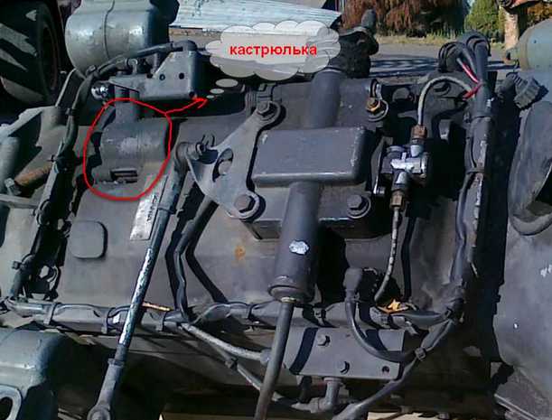

k0ldun писал(а):, а закончил цилиндрами пневмопривода делителя,
Один раз вылечилось просто отпусканием крепежа "кастрюльки", затянутым до дури...
А што такое "кастрюльки"?
Это чайникам только понятно,что такое кастрюльки :D

Сообщение sergbel »
Для "турок" был k0ldun процитирован :)
.jpg
.jpg (35.41 КБ) 7648 просмотров
