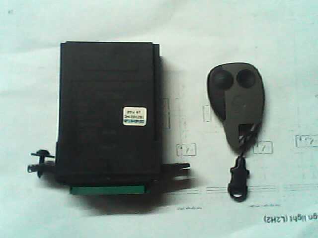

Renault premium DXI, установлен блок управления центральным замком. Имеется брелок для дистанционного отпирания-запирания. Со слов водителя, двери заперлись сами, с тех пор на брелок не реагирует.
С ключа обе двери управляются нормально. Брелок точно передает информацию в эфир, но блок больше на него не реагирует. Поскольку на блоке красуется логотип VOLVO, пытался найти его в импакте. Много похожего, но именно этого не нашел. На имеющихся у меня схемах от вольвы и рено такого варианта блока нет. Никаких клавиш управления присущим полноценной сигнализации в машине нет.
Подскажите способ борьбы с недугом.

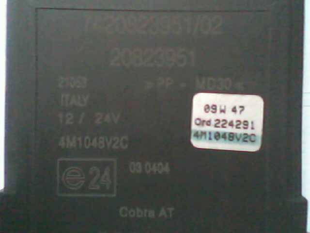

Номера на блоке:
7420823951/02
20823951.
Разъём 16-ти контактный, зелёного цвета.

dmitrybenz
Сообщения: 274
Откуда: тверь
Сообщение dmitrybenz »
Попробуй кобру поискать....мож че есть похожее.
