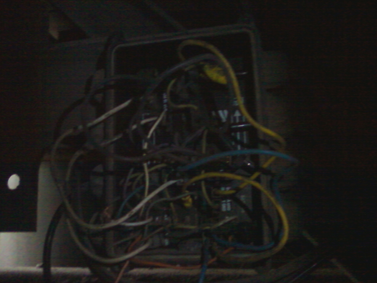

Всем доброй ночи!!!!!!!!! Для тех кто днем объявился ДОБРЫЙ ДЕНЬ! У меня проблема :( полуприцеп шмитц модулятор стоит кнорровский год выпуска 2007 года (подъёмная ось присутсвует) .Рядом с модулятором между осями 2 и3 стоит коробочка соединение проводов ,с модулятора выходит четыре кабеля три кабеля двух жильные ,один трех жильный кабель . В него входят также управление осью принудительно , провод от электромагнитного клапана под/оси , кабель 7 жильный в котором присутствуют сигнал торможения (педаль нажата) , два плюса один из них появляется при включении зажигания , минус один постоянный , и три провода я незнаю . три сгнила провода были отключены , а до меня год назад был электрик схему не востанавливал сделал принудиловку под/оси и всё. Хозяина устроило как работает , но теперь не устраивает как работает прицеп ,автоматически он не работает . вот теперь всё дело тормознуло, на єтом прицепе ничего не работает.

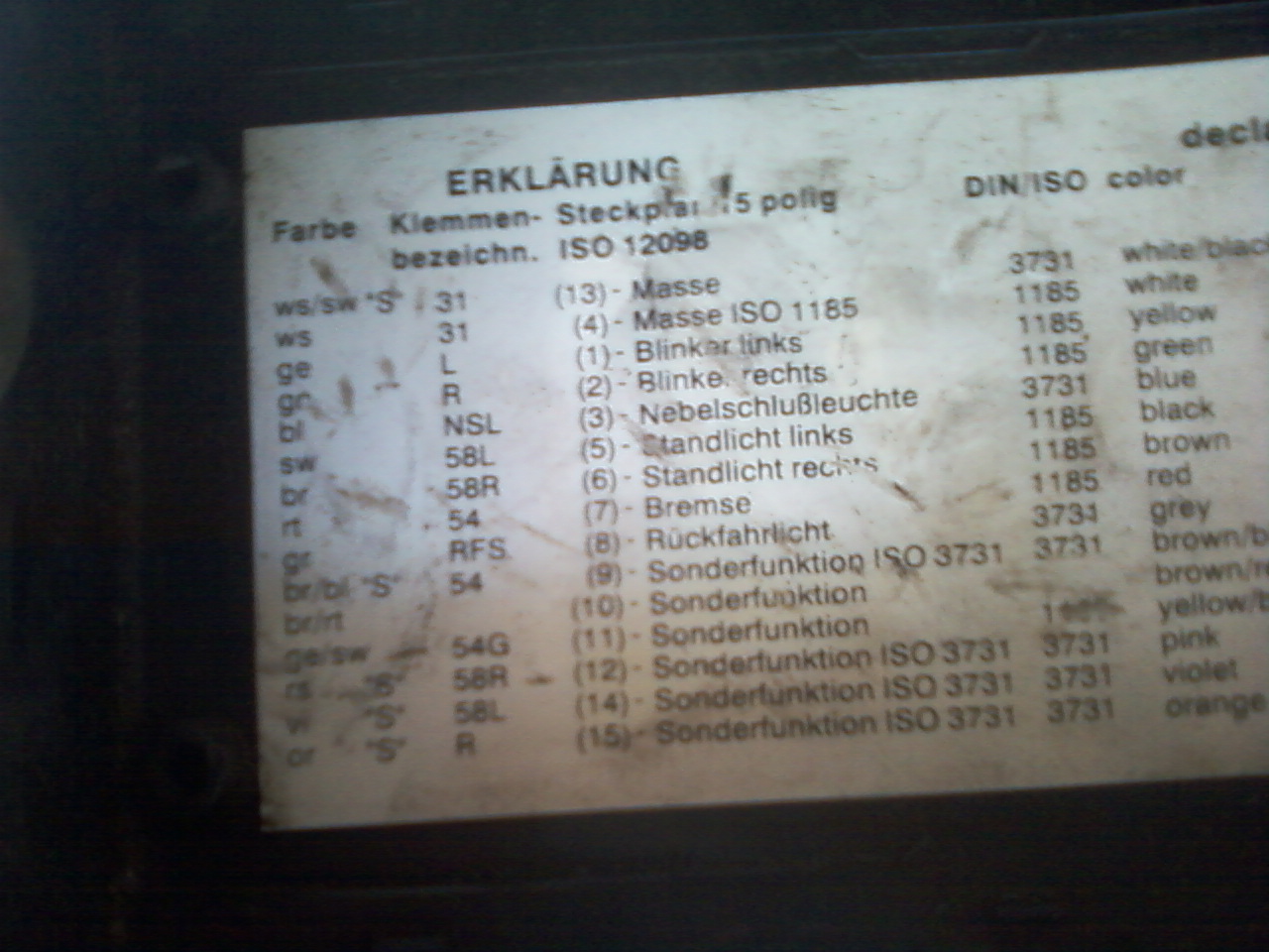

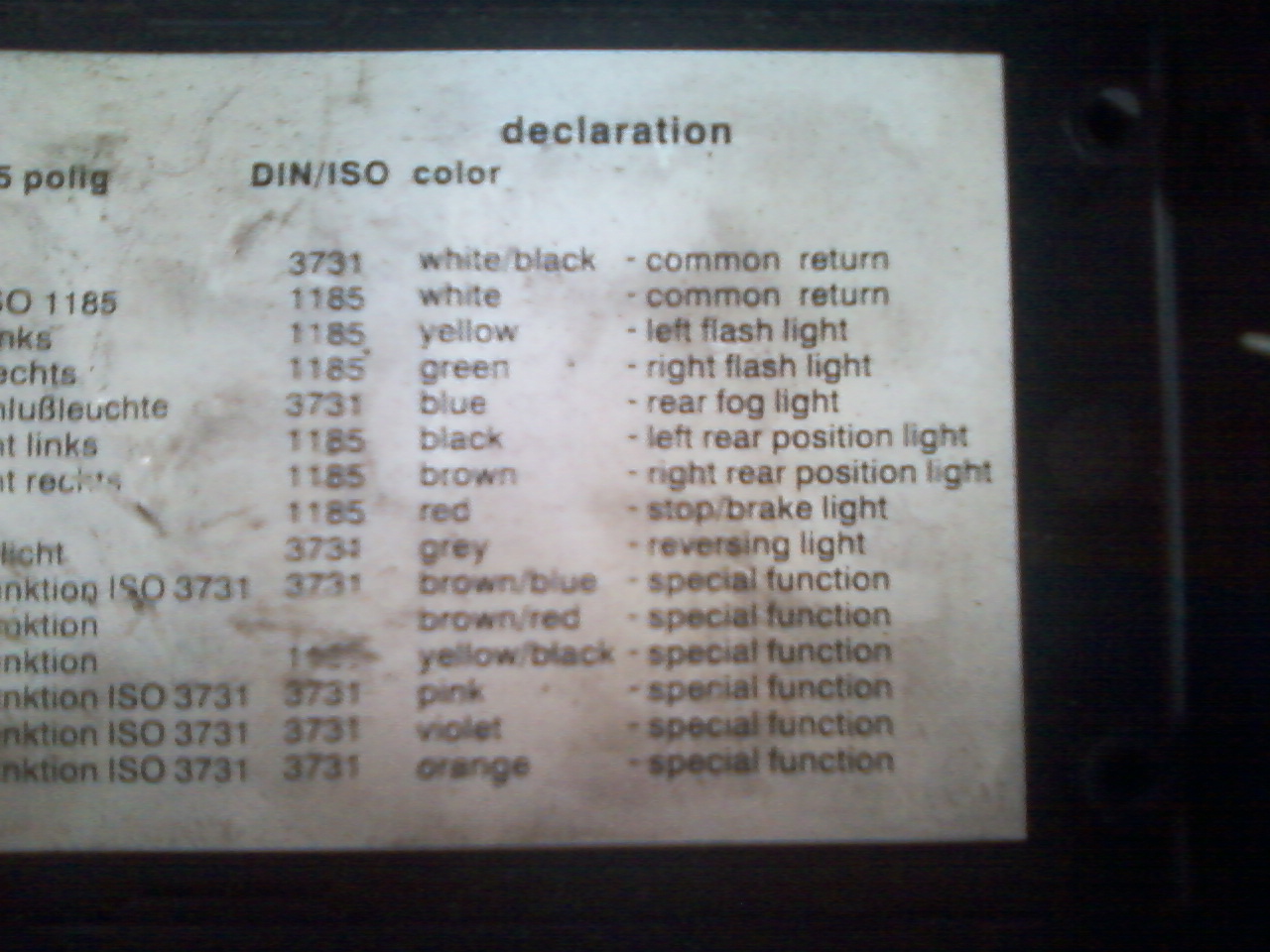

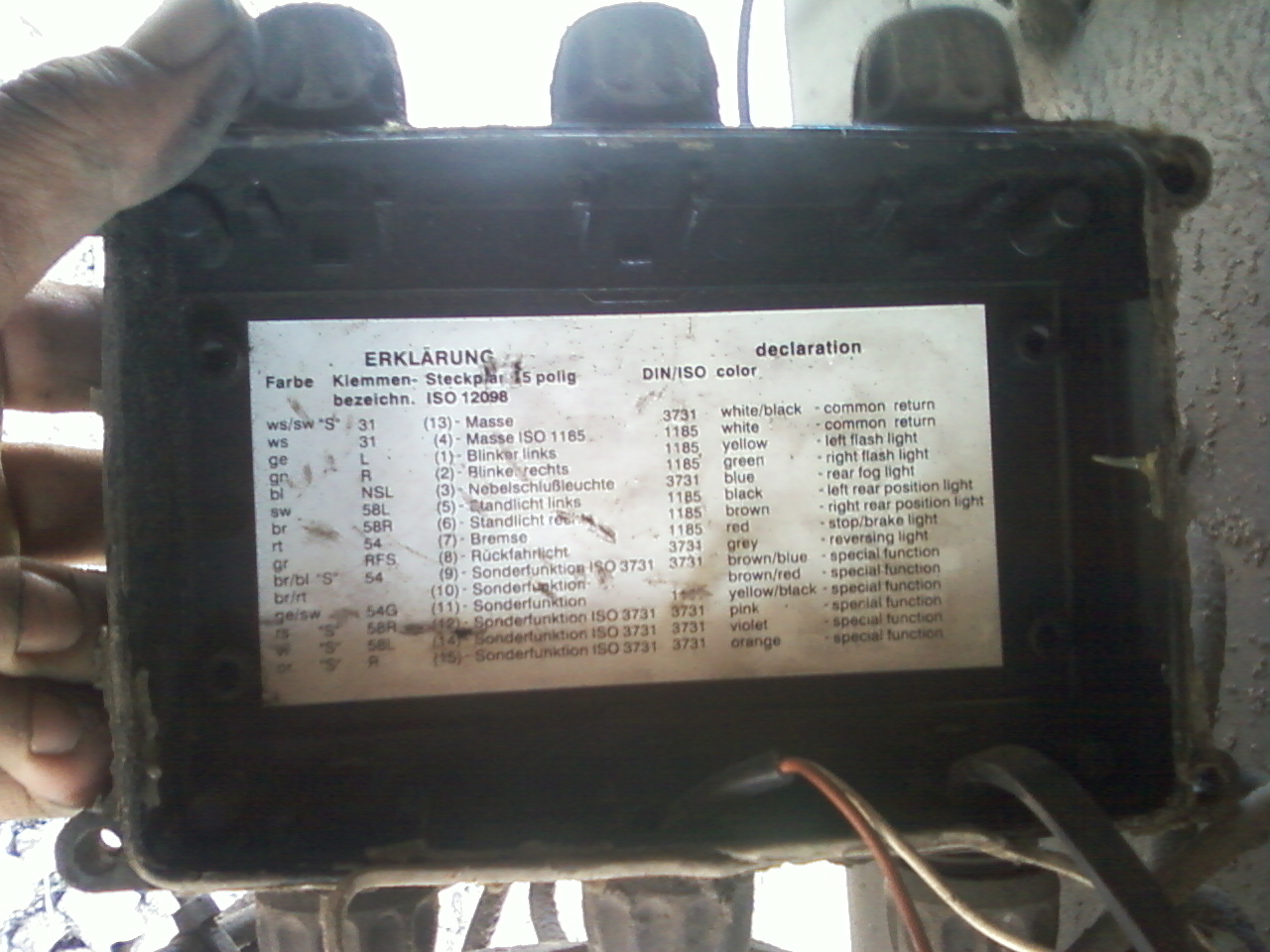

С диагностикой по кнорру я с тобой согласен когда она под руками )) а только есть интерфейс-2 тут хоть извернись но сделать надо. Сам модулятор что то какие то признаки жизни дает клапана без воздуха щелкают при включении зажигания, это приходит питание по шине iso 1638 . А воздуха такое ощущение как будто нет совсем в системе . Значит кабель приходит с начала прицепа 7-ми жильный , вернее некуда , два плюса , два минуса, два провода CAN , сигнальная лампа ( всего семь) , а стоп сигнал откуда тогда ? одного из проводов can что ли ?????????? И соединять их незнаю как , опишу подробно с модулятора на трех кабелях (два провода ) один провод имеет минус на каждом кабеле , на втором плюс присутствует от 9 до 15 вольт , єто замерил тестором , а контролькой мерил лампа не горит . Четвертый кабель имеет три провода на одном минус постоянный на двух плюсы от 23 до 27 вольт . Искал по другим прицепам только коробки такие же нашел соединение у всех разное и цвета не совпадают . Там листок был типо шпоры но с переводом я туго :( что знал то перевел , вроде как и совпадает по проводам но с модулятором не могу соединить. Я могу єту шпору показать . может быстрее дело пойдет .

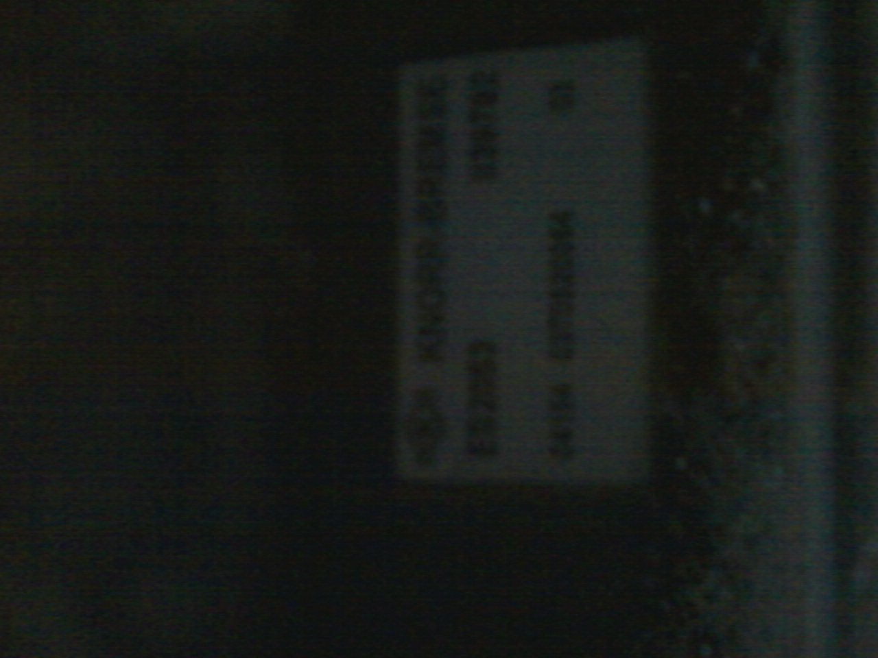

Доброй ночи всем!! На рисунке изображен tebs 4 это он стоит на прицепе , датчики ads в порядке обрывов нет проводов, давление я не мерил ,всё в норме с давлением, 2 плюса есть и два минуса есть , хотя проверю заново чтобы сомнений не было ( это can 7638) . Коллеги а второй кабель приходит вот в эту коробочку на рисунке в принципе что было в ней и ещё два реле на 24вольта стояли на управление подъёмной осью. Далее на другой стороне крышки была бумажка (распиновка) я так понимаю, но её не было , нашел на другом прицепе короб такой же на рисунке смотри. На третьем рисунке вот это листок с другого прицепа про это я писал в пред письмах , это шпаргалка спасает? Да просили номер модулятора я сфоткал но не четко видно если нужно я ещё раз сфоткаю
