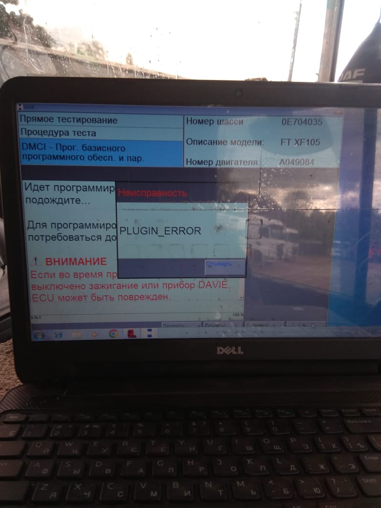

Нужна помощь. Может кто нибудь в файле от Дафа 105 блок двигателя DMCI вычитанный чинским кесом:
1.поправить в прошивке VIN 0E894812 поменять его на OE704035 и посчитать контрольную сумму.

Ээээээ.... Какоето странное мероприятие. Обычно это делается дафовской диагностикой.
Daf 105 DMCI
да есть такое
просто собран PRS от 105 Daf под вин XF95/
Все блоки прошились, а вот DMCI завис ошибка plugin_error/
Откатил базу данных тоже самое.
конфликт железа.
т.е. получается в файле встретились два вина, надо поменять чтоб были одинаковые.
конфликт железа.

"Счастливчик" обладатель такого франкенштейна , дальше выясниться , что мотор заточен был под vik 2, а установили от vik 3 , и понеслось...
Daf 105 DMCI
Борисыч Приветствую...
не по машине все ровно, она целая как есть ничего не заменено. Файл PRS собирал Артем (думаете знаете о ком я). Просто он попросил чтоб я сам поискал чем вычитать полные иденты и исправить там конфликт вина. Вот я пока и уперся в эту проблему, kessom вычитал а там обрезанный файл, взял галету а она на связь не идет, то ли бракованная по can не работает, по k линии пробовал вычитывает. Поэтому остается или с разбором kessom по bdm или еще что то. Вот ищу кто может подсказать.
